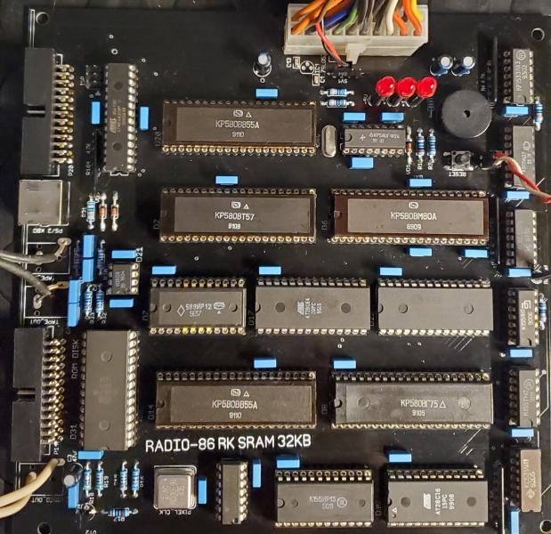

  7. #1107
    04.06.2020
    г. Красногорск
    46
    Post Проблема с наладкой radio 86rk sram
    Пытаюсь запустить собранную версию с atx питанием. На сброс не реагирует никак, только иногда из пьезоизлучателя щелчок. Светодиод rus/lat горит постоянно. Все три напряжения на месте. На каждый корпус подведены питания. Видеосигнала нет, что-то непонятное на выходе с размахом 2в. При касаниии к массе рк массой от осциллографа треск из пьезоизлучателя, на выводе 16 INTE пачки из трёх прямоугольных импульсов. Все пзу зашиты на TL866, проверку проходят. На ГФ24 все напряжения есть, на выходах есть 6 10 11 12 есть импульсы с нужными амплитудами и периодами. Сигнал сброса формируется нормально. На линиях D0-D7 что-то тоже прямоугольное есть. В работоспособности микросхем ВМ ВГ ВВ не уверен, половина из них была куплена в ЧиД. Некоторая мелкая логика была проверена. Даже со снятыми ВВ и ВГ запуска продвижения никакого нет. Есть у кого-нибудь идеи куда копать?
    Методика отладки детально описана в Радио №7 за 1986 год, страница 26 и дальше.

    Удалось ли запустить плату? И что за голубые емкости стоят на плате?

    Плата с интернет магазина, внешне соответствует плате от zorel. Ёмкости плёночные все epcos, блокировочные 0.1-0.22мкф.
    Теории наладки описаны, но они сразу требуют анализа того, что на шинах есть. Но к этим стадиям планировал перейти только после того, как буду уверен с правильности сборки, а у меня сомнения, правильно ли прошита пзу, почему вообще первые три байта записаны из оригинальной прошивки в 0000-0000, вся остальная прошивка перенесена именно на адрес 0000-1800, не понятно как должна быть размещена тестовая прошивка (в найденных бинарниках пробелов до нужно смещения нет). Сильные сомнения в правильности сборки из-за странного треска из пьезы при подключении телевизора или осциллографа.
