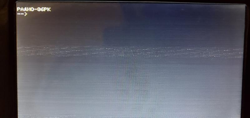

    Smile Первые успехи в запуске 86РК
    Пришли новые микросхемы, всё обновлено. Но всёравно застрял на тестах. При выключенном блоке питания, на выходе видео отрицательный потенциал -0.8В. Откуда он там -- понять не могу. С3 заряжается во время тестов и напряжение выхода смещается. Транзистор исправен, все номиналы как на схеме. Генерация работает, вся мелкая логика работает. Генератор для видео выдаёт 16МГц и на 14 выводе 7492, на 1 выводе следовательно 8МГц.
    Смутили частоты HSYNC VSINC. Обнаружил проблему в разъёме, центральный выход коротил на массу при движении. С тестовой прошивкой на выходе видео только прямоугольные HSYNC 15.5КГц VSINC 50.0Гц.
    С контроллером клавиатуры разобраться не могу. Вижу только включение клавиатуры (зажигаются три светодиода, потом гаснут caps scroll, через 2 секунды гаснет num lock). При нажатии на кнопки клавиатуры на PAn всегда низкие, на PBn всегда высокие, движений никаких нет.
    Вероятно, придётся свою клавиатуру собирать. Ну и работу только с подключенным осциллографом не смог побороть, несколько блоков питания перепробовал, поведение одинаковое, сбрасывается и зависает.
    Вероятно, проблема в длинном проводе до разъёма, земля которого работает как антенна.

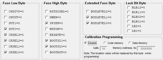

    Правильная ли прошивка залита в ATmega? Они отличаются для ATmega48 и ATmega168/328. И еще fuse CKDIV8 не должен быть запрограммирован - иначе ATmega работает на частоте 1МГц и не успевает. По умолчанию CKDIV8 запрограммирован.

    Первым делом проверял все фьюзы
Название:	Аннотация 2020-07-30 233556.jpg
    Но, судя по поведению ВВ, тут атмега не виновата.

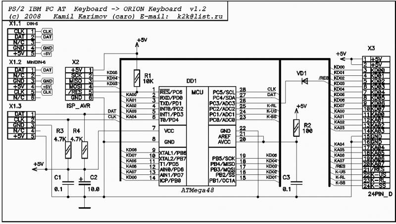

    Вообще то в РК86 они выведены на PC5-PC7.
    Все верно, в РК они подключены с порту C микросхемы D20 (ВВ55): «СС» подключена к PC5, «УС» к PC6, «Рус/Lat» - к PC7.
    В посте #1124 речь идёт о порте PORTC ATmega. Там СС,УС,Рус/Lat - это PC0,1,2, a PC3 - сброс.

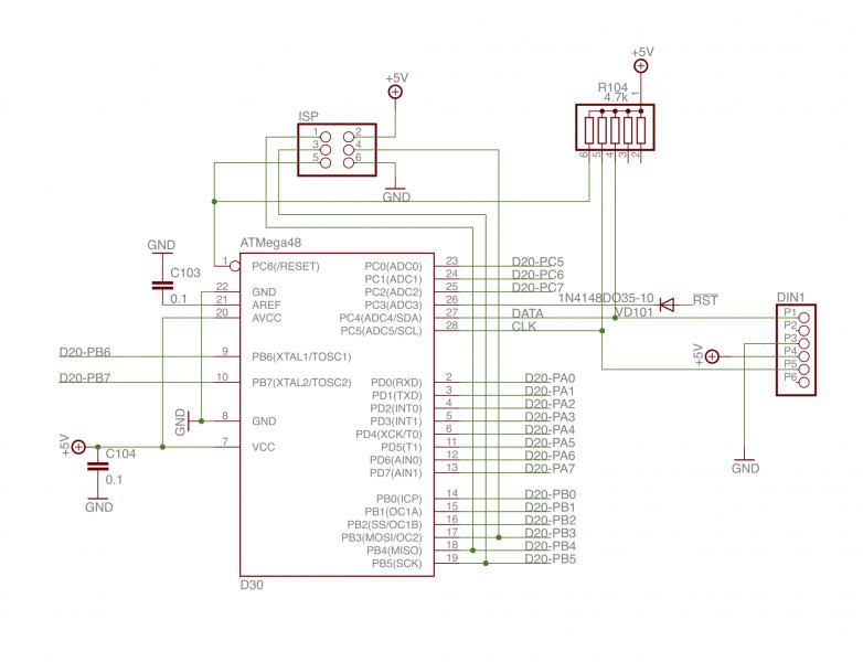

    10 сообщений
    А RSTDISB разве не должен быть включён?
    Нет, PC6 на ATmega не используется для ввода/вывода. Он выведен только на разъем ISP.

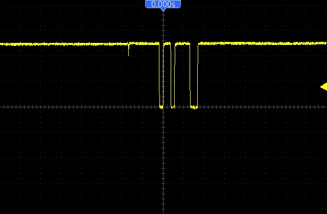

    Просто так без подключенной атмеги не проверить, D20 сходит с ума. Были предположения, что D14 мешает. Для большей уверенности вытащил D14, без изменений. На CS_D14 -- всегда высокое, CS_D20 пачки импульсов.
    Подобрал из купленных недавно микросхем те, которые более-менее работают. На D0--D7 шевеление есть.
    Иммитировать пытался нажатия на Rus/Lat -- реакция есть!
    Можно иммитировать нажатия кнопок замыкая на землю PBn, печатаются символы, првда в основном 7 и Х.
    Тоесть всётаки atmega328p не работает нормально? Вероятно, она прижала PAn на землю все. Прошивал orion_kb_m168.hex, которую давно выкладывал caro
