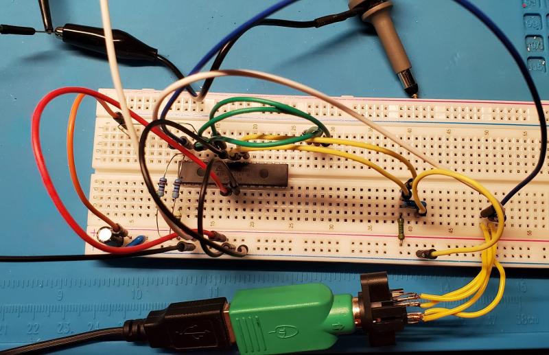

    То есть D20 хоть как-то работает? Прекрасно. Тогда дело за ATmega. Хорошо бы ее проверить саму по себе, без РК. Ей нужен минимум обвязки - см. схему выше. Начать можно все с тех же УС, СС, Рус/Lat и Reset, и еще проверить, что PORTD работает на ввод, т.е. не мешает D20 выставлять на своем PAn импульсы сканирования клавиатуры.

    Собрал схему на макетке. При запуске схема потребляет ~100ма, через секунду потребление падает до 0. На всех портах постоянно высокие уровни. Хотя клавиатура с подключенными CLK DAT моргает светодиодами. Нажатие на Scroll Lock не приводит ни к чему. Всёравно не понятно, клавиатура плохая, прошивка плохая или прошито плохо. Может прошивка проверяет что-то при старте и перестаёт работать, обнаружив, что ей что-то не понравилось. Может не разобрался с назначением сигнала RES. Придётся, для разбирательства изобретать свою велосипедную прошивку, т.к. исходников оригинальной не видел.

    Прошивку можно пере-прошить. Исходников от нее caro вроде бы не публиковал, но она многократно проверена и работает, как должна.
    Некоторые клавиатуры могут с ней не работать - я уже сообщал, что в остальном очень хорошая Logitech K100 не поддерживала Scan Code Set 3 и не работала, a китайский noname работал прекрасно. Проверить можно, воткнув другую клавиатуру, ну или если есть, повесить на CLK и DAT анализатор и посмотреть.

    С клавиатурой или без, на портах всегда высокое. Контроллер рабочий, в другой конструкции с другой прошивкой работает вполне нормльно (кварц, правда, внешний).
    При включении макета клавиатура моргнула светодиодами и только +5 на DAT CLK.
    Дешёво и просто конвертер USB клавиатуры засунуть вместо atmega328 не получится, придётся доделывать свою нативную клавиатуру или искать настоящую PS/2 и писать свою прошивку.

    Цитата Сообщение от alexcp Посмотреть сообщение
    Что же там на PA и PB происходит?
    Контроллер atmega на PA держит низкие уровни, на PB -- высокие.
    Видимо, с клавиатурой контроллер не смог общался и портами не дёргал (DAT и CLK, наверное, были как сигнальные линии usb).

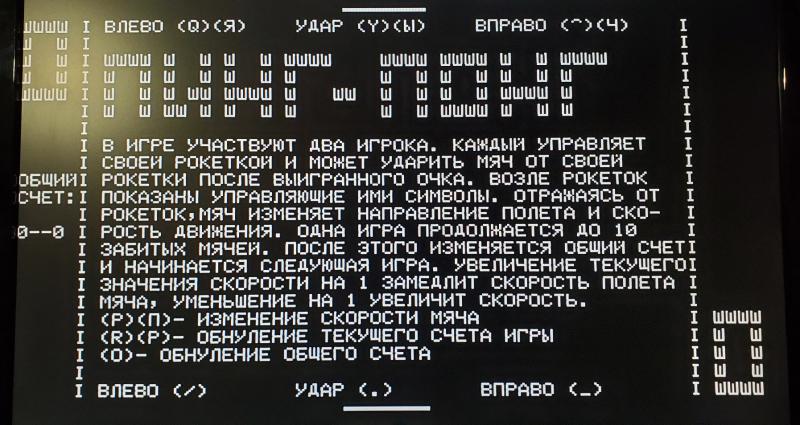

    Купил ароматную клавиатуру оклик 100м, всё работает нормально, на DAT и CLK выводах движение есть.
    В РК с новой клавиатурой контроллер запустился сигналы на PA PB уже интереснее: без нажатия на клавиши, все PA низкие, все PB высокие.
    Нажал на клавишу, на всех PA появились прямоугольные импульсы, на соответсвующем клавише PB тоже есть импульсы, а на остальных остался высокий уровень.
    Всё вводится, всё запускается. Единственную проблему не победил с землёй. Ну и осталось разобраться как шить и запускать ромдиски, сделать звук и цвет.

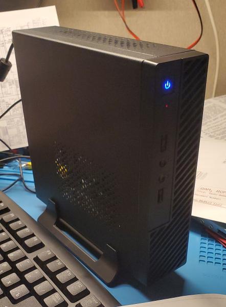

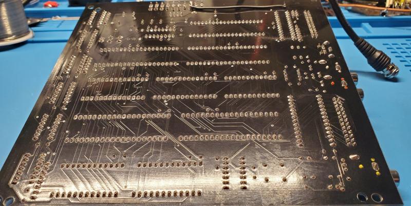

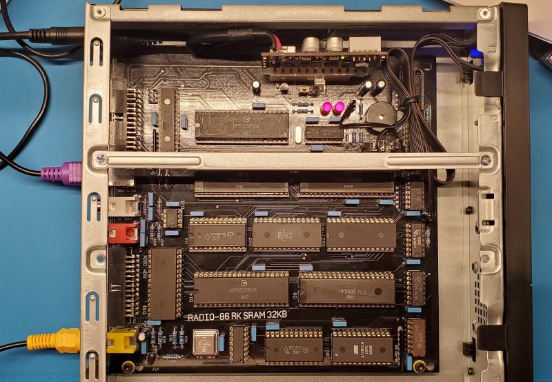

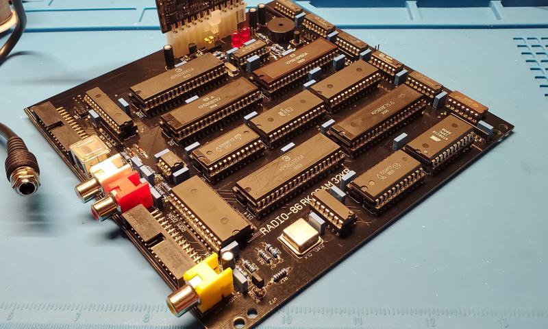

    Исправил практически все проблемы. Зависимость от заземления была в некачественной металлизации переходного отверстия под ATX разъём БП и половина микросхем имела свой общий провод. Заземление просто объединияло через себя общий провод. Запускается и работает. Засунул в корпус, только вот не могу найти приминения двум usb разъёмам и двум 3.5мм на передней панели и как получше сделать заглушку с тыльной стороны. Ну и дорабатывать надо, нашёл на форуме упоминания про часы, цвет и звук на ВИ53. Неимоверно рад, что зарегистрировался на этом форуме, где мне помогли осуществить мечту.

    а что за корпус - может ссылочку запостите?
  10. #1140
    04.06.2020
    г. Красногорск
    46
    Корпус Powerman ME100. С ним в комплекте 60W блок питания на 24pin atx. Дорогой сильно, а на али интересного ничего не находил за вменяемый ценник.
