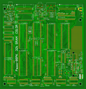

    Давняя идея наконец обрела воплощение.
    Коротко про данную ревизию этой, довольно популярной версии Радио-86РК.
    В основе авторская плата.
    Что удалось сделать на этой плате:
    • Убран ROM-диск и на его месте разведен КР580ВИ53 по трехголосой схеме из Апогея на адресе #Bxxx
    • убран кварцевый генератор, тактирование ВГ75 сделано как в оригинальном РК. На этом месте разведена схема формирования цвета, тоже по схемотехнике Апогея
    • разведен преобразователь +12В и -5В по схеме Орион-128 с доработками на основе рекомендаций из Радио №12 за 1991г. и опыте сборки и запуска этого преобразователя. Кстати он зарекомендовал себя очень хорошо, прост, собирается и запускается с пол пинка.
    • предусмотрен джампер на первую ногу ПЗУ D17, он садит ее на плюс питания при использовании микросхем типа РФ6-РФ8
    • поскольку в авторской схеме использована ПЗУ МОНИТОРа объемом 8Кб, то сделал возможность выбора переключателями одного из 4-х МОНИТОРов прошитых в ПЗУ
    • убраны тюльпаны ввода/вывода на магнитофон, вместо них поставил разъем под джек 3,5
    • предусмотрена возможность установки ОЗУ как в широком корпусе, так и в узком
    • возможна установка разъема клавиатуры как одинарного, так и сдвоенного, если нет одинарного, двойной всегда можно "сдуть" с любой материнки
    • вывел разъем питания типа jack
    • предусмотрена возможность не распаивать преобразователь, а поставить разъем питания АТХ и стабилизатор на -5В
    распределение адресов дешифратора:
    выв.15 D11 #8xxx (старый /CS) - ВВ55 клавиатуры, D20;
    выв.14 D11 #9xxx (новый /CS) - свободен;
    выв.13 D11 #Axxx (старый /CS) - ВВ55 внешних устройств, D14;
    выв.12 D11 #Bxxx (новый /CS) - ВИ53;
    выв.11 D11 #Cxxx (старый /CS) - ВГ75;
    выв.10 D11 #Dxxx (новый /CS) - свободен;
    выв.9 D11 #Exxx (старый /CS) - ВТ57;
    выв.7 D11 #Fxxx (новый /CS) - ПЗУ;
    Схема к этой ревизии во вложении.
    Отдельную тему не стал создавать, на усмотрение модераторов, но хотелось-бы в одном месте собрать и хард и софт, подходящие ДОСы, прошивки монитора и т.п.
    Схема SRAM.rar
    С уважением, Дмитрий.

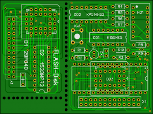

    Под данную ревизию давно готовы платки Флеш-диска и РОМ-диска с кнопочкой. В РОМ-диск можно ставить ПЗУ или флеш хоть в дип-корпусе, хоть в plcc.
    Если есть товарищи готовые заказать эти платки и плату РК86 пишите в личку, файлы в лейке предоставлю.
    Угловые разъемы-мамы брал на Алике: https://aliexpress.ru/item/10pcs-1x4...549.1612007728
