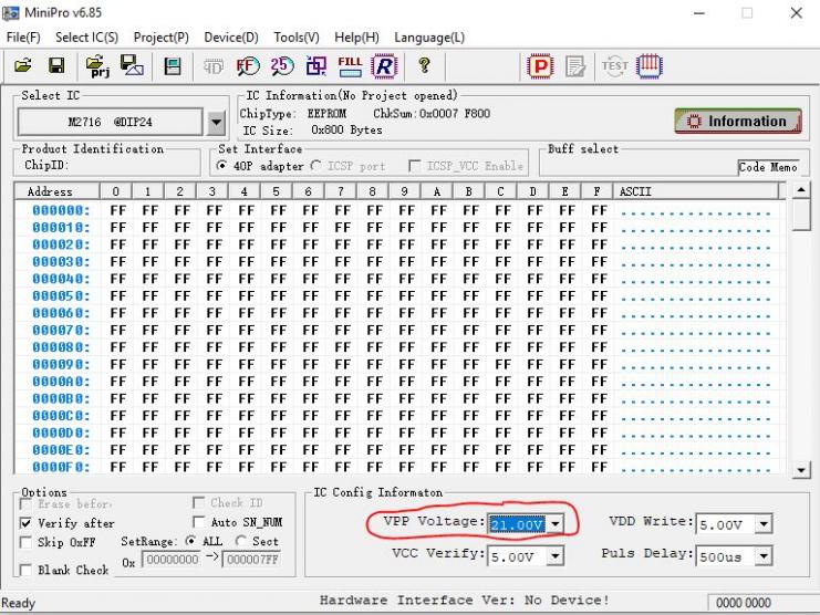

    У Павла они неплохо видимо продаются
    Я у него плату брал, коричневая, сразу с разводкой клавиатуры, кнопки в плату впаиваются.
    На плате используется преобразователь - ценник в чип-дипе космический, дороже всех микросхем на плате, что-то около 2200-2500.
    Кстати, наступил на грабли с РФ5 - купил спецом для антуража, а TL866 максимум Vpp=18V выдаёт зараза. Можно конечно 21 ножку заизолировать, и внешнее питание подать.
    Чем-то из eeprom можно заменить, существуют что-то вроде 29F16?
    РФ5 вот так шил без проблем. С РФ2 да, засада. Ей 23В нужно вроде.
    Я использую 28с16 электрически стираемые, TL866 с ними дружит без проблем

    так у Павла-бы и купил кнопки, в раза 2-2,5 дешевле!
    Речь не про кнопки, а про преобразователь напряжения.
    У TL866II Plus нет 21 вольт, только 18.
