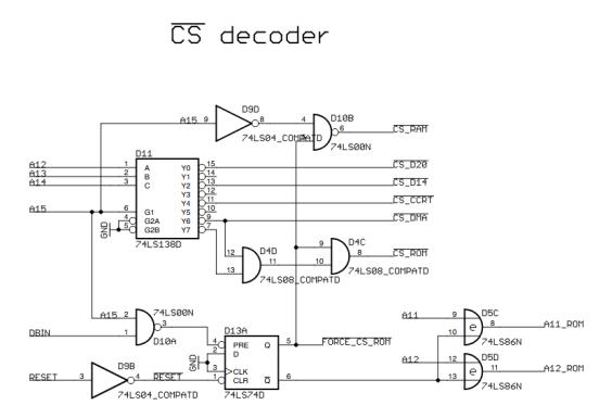

    Цитата Сообщение от alexcp Посмотреть сообщение
    Потому, что после сброса выбирается первый адрес из ПЗУ, но ПЗУ больше по размеру и начинается не с адреса F800, как к оригинале, а с Е000. Можно доработать железку - в последующем варианте я так и сделал - добавив инверсию А11 и А12 после сброса, но в первоначальном варианте этой платы в начале ПЗУ нужна команда перехода на Монитор.
    И это очень грамотно сделано!
    Команду перехода ставить никак нельзя, там область для РК ДОС.
    Нормальное решение - аппаратное, на стандартный вектор.
    wtf
    Если РК ДОС не используется, то проще решить программно и просто поставить команду перехода.
    Но при использовании РК ДОС придется брать паяльник и делать XOR A11 и/или A12 в зависимости от желаемого адреса (хотя можно, наверное, и OR).

    Там на плате есть два незадействованных XORа (D5, ноги 8-13). Входы подтянуты к питанию резисторами из сборки R5, так что при желании их можно использовать вот так:
    Если что, дополнительная информация здесь.
    Для установки большей ПЗУ в любом случае придется
    (на классическом РК)
    Сомнительное решение. Ибо при любой непонятной директиве, стандартный Монитор джампит на E000.
