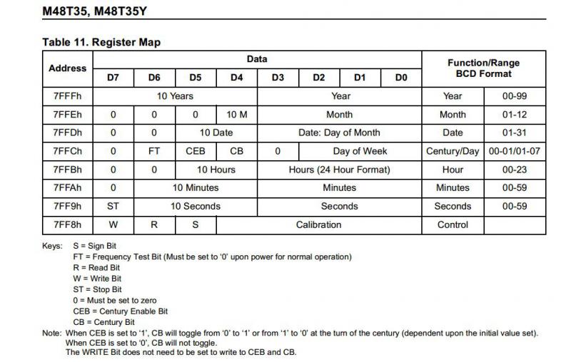

    Vladimir_S, выложите, пожалуйста, содержимое последних 16 байт своего M48T35 (7FF0-7FFF) что бы часы в M48T35 запустить.
    Если правильно понял вопрос, то вот.
    Спасибо за табличку, хотя меня интересовали конкретные значения самых старших регистров.
