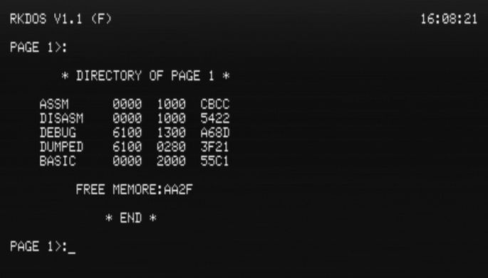

    Rokl, Принесли мне М48Т35, восстановил часы. Подпрограмму вывода кое как впихнул вместо директивы Х. С адреса FFD3h по FFFFh. Теперь буду смотреть точность хода.

    Вот так.

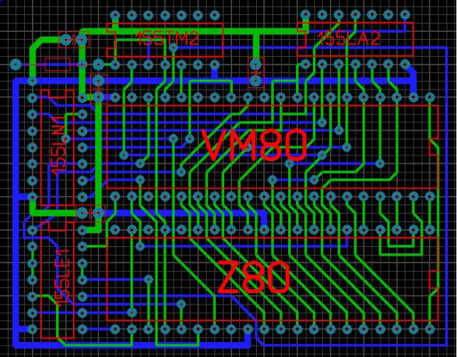

    gdv2002, У тебя шустро разводка плат получается, может вот такой переходник сварганишь?
