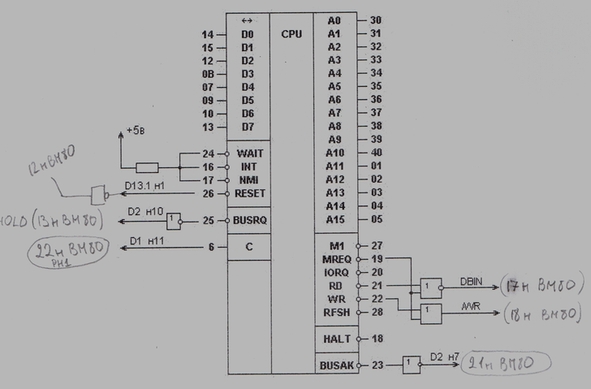

    Спасибо, я разобрался с этим подключением, сам не доглядел.
    Вот схема:
    С уважением, Дмитрий.

    Сразу пара косячков: перепутаны сигналы BUSRQ и CLK на Z80, и CLK лучше брать с фазы С2, сигналы RD и WR стоит ли объединять по ИЛИ с MREQ?
    Может достаточно проинвертировать RD ( у ВМ80 RD прямой, а WR инверсный)?
    Спасибо! Это я при переименовании сетей на шине скосячил.
    Я пока до тонкостей не довспоминал, мне тоже приходила мысль, инвертировать только один сигнал, но думаю тут дело еще в чем-то.
    Надо Владимира попытать.
    Эта схема у него работает, он ее и собрал, значит, надеюсь, объяснит в чем тут дело.
    Как будет время, нужно поподробнее почитать тему по РК-86 на Z80.
    Пробовал и так и так, никакой разницы не заметил.
    Я это не сам придумал, подсмотрел в Z80 CARD для Ориона, попробовал, заработало.

    gdv2002, Инвертор D1.5 наоборот разверни. Да и на триггер сброс тянуть не обязательно.Достаточно 1 и 4 ноги в 1 подтянуть.

    [/COLOR]gdv2002, Инвертор D1.5 наоборот разверни. Да и на триггер сброс тянуть не обязательно.Достаточно 1 и 4 ноги в 1 подтянуть.
    Вот блин, в такой простой схеме - столько косяков наделал! Сказывается, что работаю урывками, совсем закрутился! Даже за свою платку РК не садился еще.
