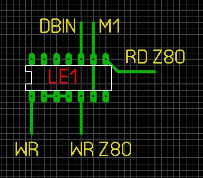

    alx32, а у ВМ80 один выход /WR? Т.е. при 0 там WR, а при 1 - RD?

    SoftFelix выхода два, но один прямой, а второй инверсный.
    В 183 сообщении alx32 поднял этот вопрос, и далее Vladimir_S объяснил предлагаемую схемотехнику.
    С уважением, Дмитрий.

    Сигнал RD - активная единица, WR - активный ноль, по вашей же схеме получаются оба сигнала активная единица, потому как стоят элементы ИЛИ-НЕ (ЛЕ1, с инверсией), просто добавьте после D4.2 инвертор, там как раз свободный имеется.
    А если будете объединять по ИЛИ (ЛЛ1, без инверсии), то инвертор нужно включить после D4.1.
    Это да.
    И еще, не надо бы оставлять подвешенным вход С триггера. И ни к чему тянуть сброс на вход R TM2.
    Это да.
    Поправленная схема в сообщении выше.
    Ну вот, и никаких МГТФ.

    И опять никто не обратил внимания на формирование сигналов RD/WR...
    И на моё сообщение про формирование BEEP сигнала. У меня сигнал BEEP по такой схеме не ЗАРАБОТАЛ, а заработал он только по схеме из поста №30 темы РК на Z80!!! И то не очень.

    gdv2002, Вот так наверно проще для разводки. MREQ конечно, а не М1
