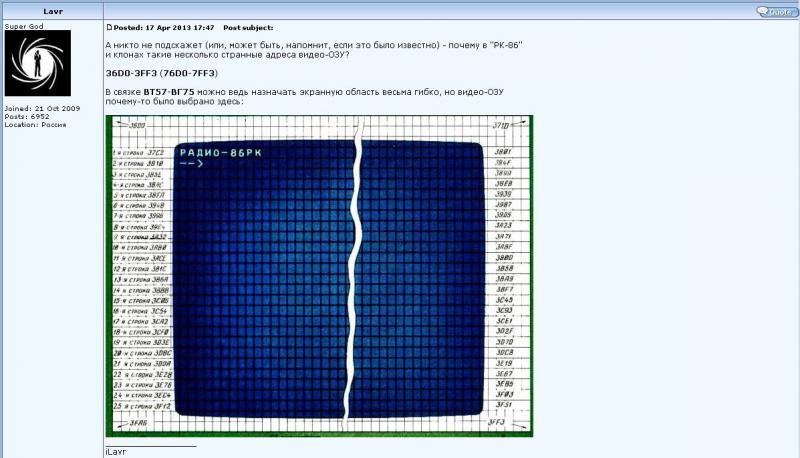

    Shaos, Поставь ОЗУ М48Т35 и будут у тебя часики.
    Почитал - и точно
    А ничего, что в конце экранной области будет что-то отличное от пробела?
    Оно ведь дату-время адресует #7FF8...#7FFF
  4. #234
    12.12.2011
    г. Иркутск
    2,509
    22
    20 сообщений
    Последняя ячейка экранной области - 7FF4h.
  5. #235

    20 сообщений
    Shaos, с твоего же сайта:
Название:	кранная область.jpg
    Ха, и точно - как специально подгадали
    P.S. А точно нет программулек, которые туда чегой-то случайно (или специально) пишут? А то часы сбиваться будут...
