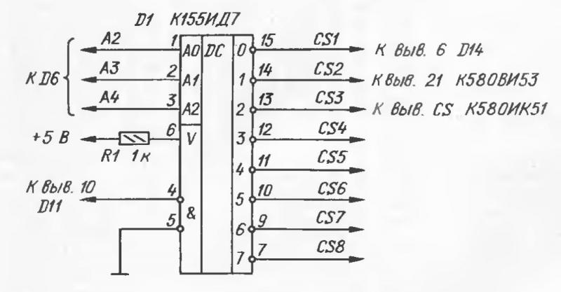

    Думаю прямо на ИД7 припаять еще одну ИД7. А где то в Радио выкладывался "стандарт" адресов. В принципе можно его взять за основу.
    Вот нашел. Правда только сам дешифратор. А где то была статья где каждый /CS расписывался.

    Статья из №3 за 1991 год, где автор предложил вариант распредиления адресов. http://www.danbigras.ru/RK86/CPU/DopDSH.html
    Собственно это все хочу в РК86 плюс воплотить.
    Зная нелюбовь Владимира к дешифратору РК86 SRAM в дальнейшей версии хочу вернуться к дешифратору из журнала Радио. На одной плате расположить "классический" КНГМД.
    Ввести дополнительный ВВ55, ВВ53, возможно ВВ51.

    Да все нормально, классический дешифратор включает в себя адреса 0000 - 7FFF, которые нах не нужны. И так:
    [1] - D14
    [2] - ВИ53
    [3] - доп. ВВ55
    [4] - ВВ51?
    [5] - ?
    [6] - ?
    [7] - ?
    [8] - Флеш-диск

    Или доп. ВВ55 и Флеш-диск это одно и тоже?
    Получается, что да.
    Т.е. возвращаем классический дешифратор?
    Унас остаются еще четыре адреса.

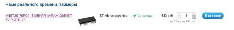

    И еще я бы посоветовал объеденить 4 и 10 пункты. Не так уж это дорого. Тем более монитор уже заточен.
    Конечно так скорее всего и стоит поступить, но нужно и на доступность посмотреть еще.
    Плата пока в планах, еще с конфигурацией компа ничего опредиленного нет.
    Да доступно, но не дешево. Специально взял ссылку из ChipDip где цены ого-го, можно и подешевле найти.
