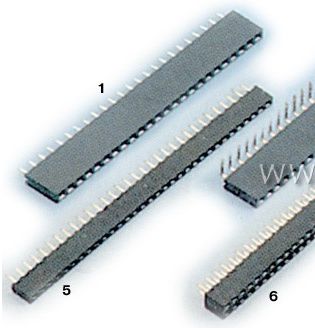

    Плюсом оказалось, что кроваток под ПЗУ_хи
    Только сейчас подумал - не ставь кроватку там где будет флеш-диск. Лучше поставь вот такие. И тогда ничего не будет мешать втыкать флеш-диск.
    Поздно! Да и в лавке, куда я мог заехать, таких нет.
