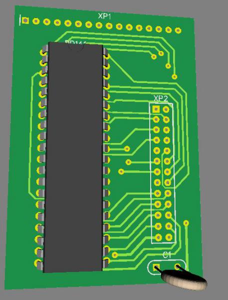

    По умолчанию Доп. порт ВВ55
    Поскольку мне лениво проводами паять, прикинул платку доп. порта на ВВ55. Сейчас вытравил уже комплект платок (простой программатор, флеш-диск и доп. порт), как просверлю все это дело выложу фотки.
    Все платки в своих темах, единственное, что по желанию можно еще их улучшить, к примеру с платки доп. порта мне удалось ручками убрать половину переходных отверстий и часть "кругосветных" проводников.
    Печатка и схема во вложении. Все в формате ДипТрейс.
    Цитата Сообщение от Kakos_nonos Посмотреть сообщение
    Вопрос по этим платкам: там место под два кварца (один с 4-мя ногами, другой с двумя) Паять оба или один хватит?
    Кварцевый генератор можно не распаивать, в версии платок, которые я "запускал" предусмотрен джампер переключения генераторов, на оригинальной платке прийдется проводок кидать. У многих от одного кварца работает, фотки в теме есть, у меня пока тоже один стоит, немогу пока генераторы купить.
    Второй кварц может пригодиться при разгоне РК и/или при переделки видеовыхода на ВГА, а так и от одного в "штатном" режиме работает все.
    Платка готова, но видны "страшные" последствия "дрожжания руки" и ухода тупого сверла, хотя это не несет принципиального характера, ляпусы вылезли на неиспользуемые участки, да и платка для проверки и обкатки - лиш-бы проводами не паять
