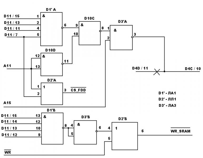

    Вот по такой схеме #8800-#9FFF и #A800-#BFFF это ОЗУ, а остальное ПЗУ.
    А ничего, что выбор микросхем памяти будет проходить по такой длинной цепочке? Каждый лог. элемент дает задержку на время его переключения. Не получится ли так, что сигнал выборки ОЗУ придет позже сигнала чтение/запись?

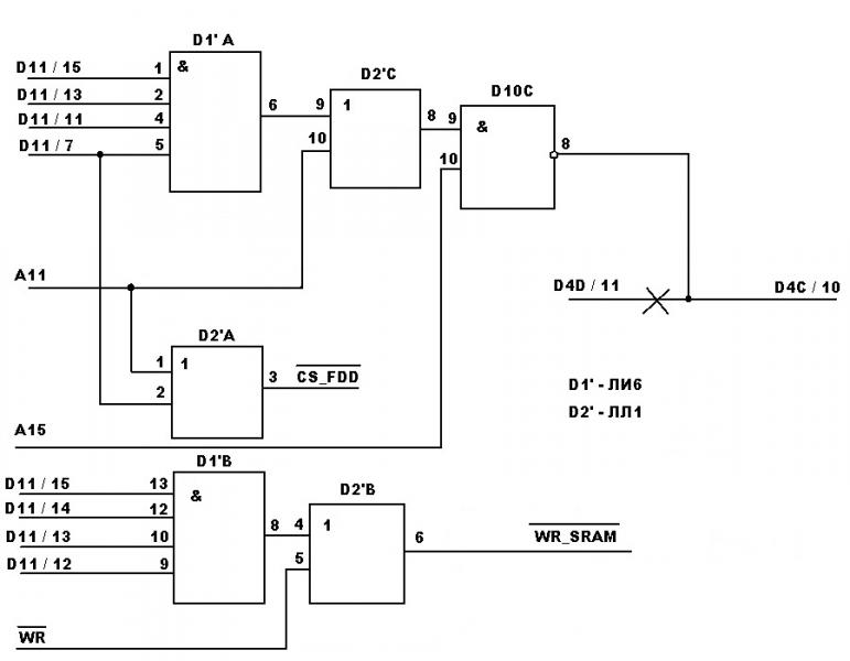

    Rokl, Все путем. А если ЛА1 заменить на ЛИ6, цепочку можно укоротить.
    У вас схема не верна ни в первом случае ни во втором.
    В первом случае в цепочке D1b(ЛА1),D3b(ЛН1),D2,b(ЛЛ1) у вас лишний инвертор (D3), т.к. ЛА1 уже имеет инвертор. А во второй схеме, наоборот, ЛИ6 без инвертора и потому не хватает ЛН1. Так что цепочку, как не крути укоротить не получается...4И-НЕ-2ИЛИ.
    А с верхней частью схемы ещё длиннее цепочка выборки получается.
    В любом случае, "практика критерий истины", может я перестраховываюсь и всё будет работать.

    Rokl, Посмотри еще раз и проанализируй.
    ---------- Post added at 10:14 ---------- Previous post was at 10:11 ----------
    WR_SRAM = 0 только если WR и любой из входов ЛИ6 = 0.
    Давай проанализирукм вторую укороченную схему...
    Первый элемент стоит 4И и чтобы прошел сигнал выборки, должно собраться все 4 лог 1, и тогда лог 1 приходит на элемент 2ИЛИ, и на выходе остаётся лог1, что соответствует не выборке, т.к. /WR не пройдет. Зато, когда на 4И есть хоть один лог.0, она сработает своим 0, как выборка и /WR проскочит на запись, занеся в ОЗУ мусор.
    Всё, дошло, у тебя активный сигнал лог0 на ЛИ6 и запрет именно, когла все единицы. Тогда , пардон, был не прав.
    Последний раз редактировалось Rokl; 16.02.2014 в 11:21.
    Первый элемент 4И стоит для запрета выборки если любой из входов 4И и А11 равны 0.
    Т.е. если #8000-#87FF или #A000-#A7FF или #C000-#C7FF или #F000-#F7FF, а А15 равен 1 - выборка запрещена. При А15 = 0 выборка запрещена в любом случае.
