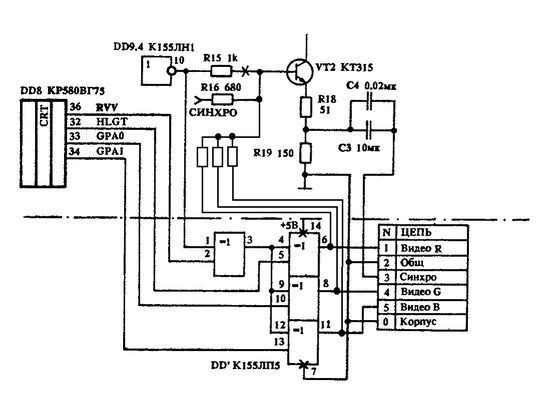

    Если я правильно понял из статей, то перепрограммирует ВГ75 драйвер, который есть в статьях и по Самоцвету и по схеме Толкалина.
    Выше мы выяснили, что Самоцвет обеспечит работу и с монохромным монитором, т.е. будет инверсия и мерцание. Схема Толкалина такого не обеспечит. конечно можно ч/б монитор прицепить к RGB выходам, как в свое время Спектрумы цепляли, но наверное лучше и удобнее обойтись без подобных подключений?

    Да, наверное можно не трогать монитор, а просто в программе иметь драйвер, перепрограммирующий ВГ75...

    Возвращаясь к Толкалину, мне этот вариант импонирует хоть и минимальной, но поддержкой и подробным описанием.
    Чтобы "уравнять" его функционал с возможностями Самоцвета, нужно добавить всего три резистора!
    Т.е. сделать вот так:

    А какое сопротивление у этих трёх резисторов?

    По аналогии с Самоцветом:
    R - 4.7k
    G - 6.8k
    B - 12k
    Но на деле нужно будет их подобрать для правильного отображения (баланса цветов) на экране. Помню спек так и подключали к МС6105 или ч/б телеку, правда я ставил переменники из серии "что было".

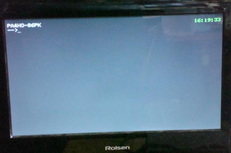

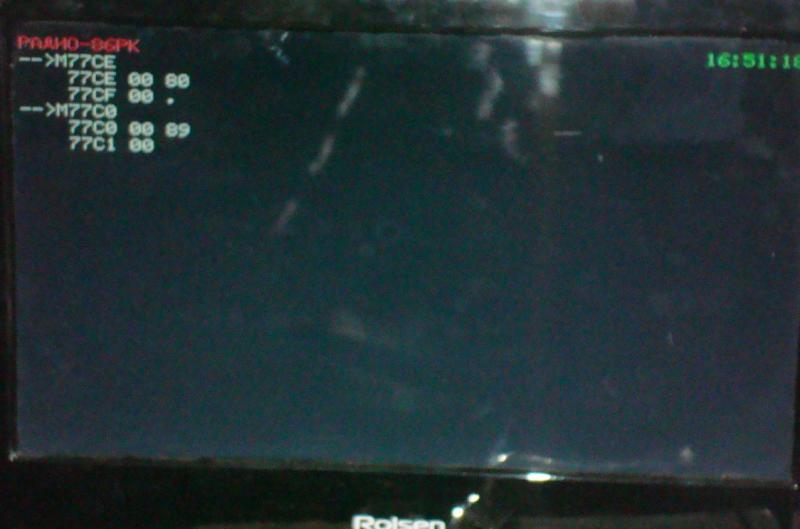

  7. #526
  8. #527
    12.12.2011
    г. Иркутск
    2,509
    22
    20 сообщений
    Ну и как у меня теперь часики?
  9. #528
    17.07.2013
    г. Курган
    2,035
    124
    172
    122 сообщений
    Вытираю слюни
    Самоцвет делал?
    Давай подробности.
    С уважением, Дмитрий.
    Karabas-Go
    ZXM-Phoenix в Телеграмм
  10. #529
    12.12.2011
    г. Иркутск
    2,509
    22
    20 сообщений
    Давай подробности.
    А какие подробности, все по схеме.
  11. #530
    12.12.2011
    г. Иркутск
    2,509
    22
    20 сообщений
    Насчет схемы, убрал все резисторы и свет стал красивее.
