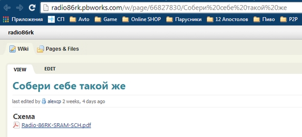

    Нашел git-репозиторий проекта
    https://github.com/begoon/rk86/tree/...0%D0%9A%20SRAM
    Может, кому нибудь и пригодится.

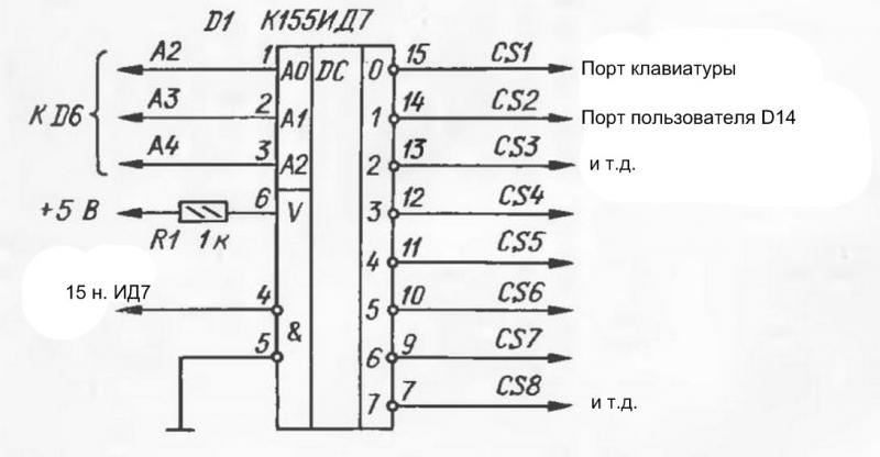

    Ну, я как бы уже высказывался о длинных цепочках дешифрации адреса. Чем выше частота проца, тем короче должна быть цепочка дешифрации.
    Потому, я использовал в Микрокоме для дешифрации адреса PALCE22V10H. У меня на макетке Микрокома начились чудеса с цепочки из 2х последовательных кристаллов РТ4 и 555ИД7. И потому я отказался от дешифратора с цепью дешифрации адреса длиннее одной PLD матрицы или не более 2х последовательно работающих PLD (все вариации только внутри кристалла, т.к. быстродействие PLD впечатляет и отклик на выходе дешифратора на базе PALCE22V10 проходит уже через 15-25 нсек, потому Микроком и работает на кварце 11.059 Мгц без сбоев. У Vladimir_S на РК с частотой 1,77 мгц дешифраторы работали с более длинными цепочками на простой логике. И вот начались чудеса.... Просто не знаю, что подсказать в этой ситуации. Можно попробовать ставить логику только серии К531 или КР1531(лучше 74F...). Или новую серию типа SN74AC... Но, за результат всёравно не уверен.

    Порты пользователя можно перенести, и тогда можно будет адаптировать для РК некоторые программы от Ориона. В том числе ОРДОС и попробовать SPDOS.

    Если выбросить ВВ55 по адресу А000 - ВFFF то ОРДОС адаптировать можно. Но ORDOS можно адаптировать и без выбрасывания порта пользователя. Достаточно разбить адресное пространство РК не по 8 кбт, а по 4 кбт. Этого будет достаточно. А для SPDOS этого мало. Ей нужно место 7000-AFFF.
    Ну и самое главное, должен быть ROMдиск с ORDOS,M128 и SPDOS. Это минимум, обеспечивающий работу ОRDOS.
