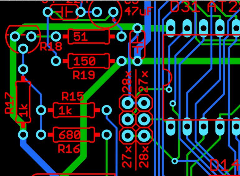

    +1 плата.
    Меня несколько смущают ПЗУ 28-й серии, но да ладно...
    А что смущает? Там джампер я приладил, чтобы любые ПЗУшки можно ставить, у меня есть и "электрические" ПЗУ и старенькие добрые УФ.
    С уважением, Дмитрий.
    Спасибо, теперь полный порядок!

    gdv2002, Поставь еще джамперы по питанию. Только что запитал процессор как посоветовал Ewgeny7 только от пяти вольт. Работает отлично. И в мониторе и с дискогрызом.
    Тогда уж и для встроенной МС РОМ-ДИСКа 28С256, чтоб на её место можно было поставить 27С256 без поножовщины.
    Получается вот так.

    Только не знаю, а будет ли работать операционник?
    А вот это я не проверял... Может, тогда лучше воткнуть читалку на 561ЛН2, как на Ленинград-1? Полстраны на них грузилось.
    Обязательно!
    У нас уже поздний вечер, жена уже спит. Не хочу будить. Утром проверю и отпишусь.

    Засада. Без -5 вольт операционник не фурычит. В понедельник займусь. Нужно что бы заработало с минимальными переделками.
