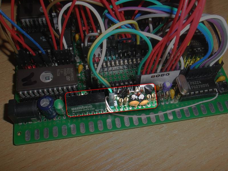

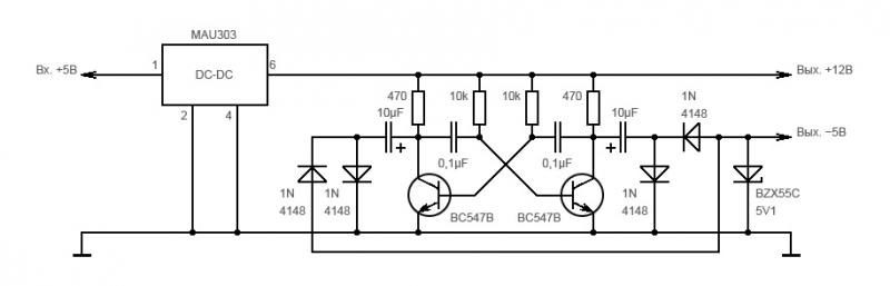

    Хочу предложить свой способ получения -5 и +12 из +5 вольт.
    Вот схема:
    Для получения +12В используется готовый преобразователь MAU303 (datasheet) в компактном корпусе , никаких дополнительных элементов для него больше не требуется. Также можно использовать аналоги данного преобразователя: TMH0512S, P10CU-0512E. Для получения -5В используется симметричный мультивибратор на транзисторах. Питается он от полученных 12В, напряжение стабилизируется стабилитроном на 5В. Импульсы с мультивибратора можно снимать только с одного плеча, но тогда появятся небольшие пульсации (схема сократится на два диода и один конденсатор 10мкФ).
    На плате получается все компактно, у меня это заняло площадь 45х7,5мм (выделено на фотке, 4 ряда отверстий по ширине и 19 по длине):
    Вероятно, получение напряжения -5В удобнее делать на MAX660, но я посмотрел цены на ибее (в ДИП-корпусах) и что то оно меня не вдохновило

    Vital72, исправте схему, у вас там транзисторы не той структуры нарисованы...
    первоначально да, транзисторы были не той структуры (схему мультивибратора взял из инета и сразу не обратил внимание), но сразу же картинку перезалил, по идее, должно отображаться правильно - адрес картинки поменялся

    да, забыл добавить.
    прежде чем ставить процессор, проверьте все напряжения вольтметром, у меня некоторые стабилитроны не хотели работать и вместо -5В выдавалось почти -10В
