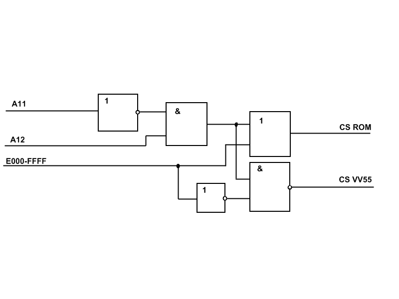

    По умолчанию Доработка
    Даже вот так надо доработать дешифратор для дисковода.

    74LS92 заменить желательно чем-нибудь доступным из серии КР1533 для полной красоты (не ставить же К155) или хотя бы сделать на её месте двойную разводку.
    А 555ИЕ4 и 1533ИЕ4 разве не подойдут?
    С уважением, Дмитрий.
    А они существуют? Че то гугл не может найти.
    К примеру: http://www.dessy.ru/catalog-pdc53121.html
    Хотя согласен, что ИЕ4 проблематично найти, с другой стороны и 155 серия в данном случае не плохо работает, но можно подумать чем заменить.
    Хотя у буржуинов 74LS92 по 50-60 рублей свободно продается.

    Может еще протянуть дорожку (с джампиком) от ГФ24 до ИЕ4, чтобы не ставить второй кварц-генератор для тех, кто не хочет разгонять проц на другой частоте, отличной от 16МГц.
    При такой плотности монтажа практически невозможно протянуть дорожку, НО получилось!
    На что лучше ИЕ4 заменить и стоит это делать?

    Чуть повременить, может удастся запастись этими микросхемами в варианте КР1533ИЕ4. Жду подтверждения заказа и если они у них есть, то в понедельник эти микросхемы будут уже запасены.
    В этом месте платы простор для творчества есть, а вот над дешифратором думаю и не знаю как поступить.

    Автор делал с "прицелом на будущее"
    Никакого будущего в таком построении дешифратора нет. По одной причине - все равно софта под это не будет. Так что надо делать как проще.
    Я согласен в вами полностью, но "малой кровью" тут не обойтись.
    Серьезно перетрассировать плату нет смысла, он появится только при создании ДРУГОЙ версии ПК.
    А с другой стороны практическая составляющая смены дешифратора тоже сомнительна. В данной конфигурации и так все работает, а что-то новое уже не появится, по крайней мере такое развитие маловероятно.
    И я полностью согласен. Просто не нравится.
