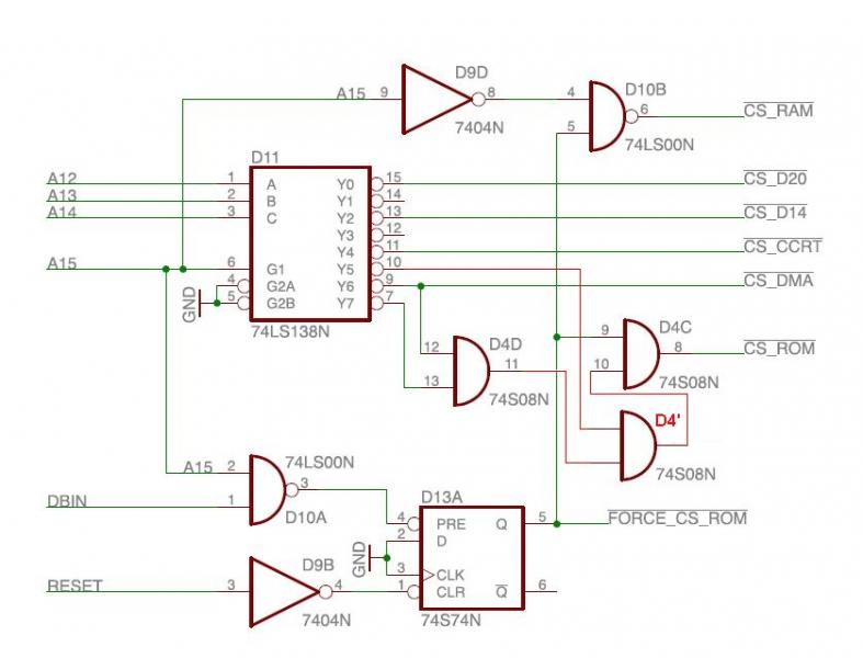

    Меня например больше привлекает в 8085 то, что у него на борту системный контроллер.
    gdv2002, Предлагаю для новой темы небольшую модификацию. В Radio-86RК-SRAM изначально авторы предложили с адреса Е000 сделать переход на "монитор", но когда прикрутили DOS 2.9, то эти адреса оказались заняты под DOS. Пришлось добавлять в схему два элемента 2ИЛИ. Если в схему дешифратора добавить один элемент 2И, то получим сразу два плюса - во первых ПЗУ увеличится до 12Кб с D000 по FFFF. И тогда адрес перехода на "монитор" будет с D000, что никому не помешает.
