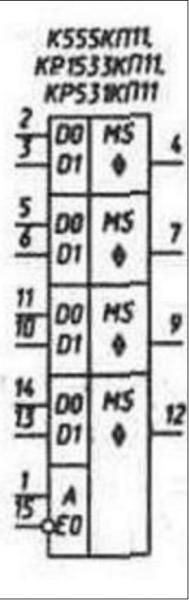

    Прикрутил К1533КП11, синий взял с 32 ноги ВГ, зелёный с 34, красный с 33 на первый канал. Всё звонится, но красного нет.

    Что-то происходит с одним из каналов внутри мультиплексора. 3 канал не пропускает. Сейчас попробую 4. Интересно, бывает ли такое, что один из каналов пробит?!
    Прекрасно... Такое ощущение, что на 3 и 4 канале входы перепутаны. Либо я чего-то недопонимаю. Джампер включен - это какой режым входа? Первый канал или второй?

    Если джампер включен, это ноль. Т.е. активны каналы 1.
    norduk, На твоем рисунке ошибка.
    Верно, всё встало на свои места.
