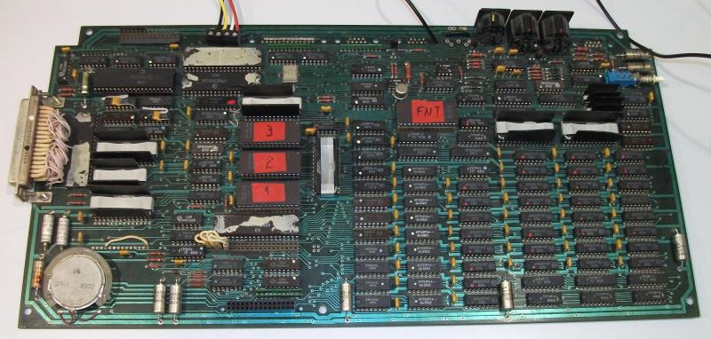

    Привет всем!
    Пару лет назад я приобрёл у Андрея Шканова корвет.
    Он тогда ещё мне говорил, если я не ошибаюсь, что образец это
    вроде какой-то опытный. В нём небыло ниодной ПЗУ.

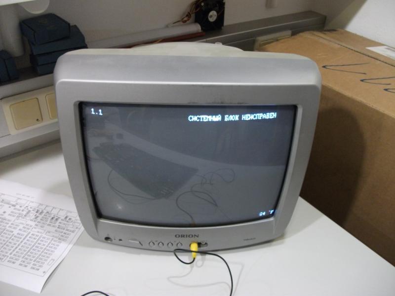

    Нашел пару подходящих. Прошил ПЗУ с шрифтами и 3 ПЗУ с
    ОПТС 1.1. При включении пикает 1 раз. Потом через секунду
    быстро пикает раз 6 и появляется надпись
    "1.1 СИСТЕМНЫЙ БЛОК НЕ ИСПРАВЕН" см. фото.
    Плата действинельно не похожа на те, которые я видел на
    фотках. Сравнивая с монтажкой из свежего альбома схем
    от Сергея Ерохина сразу бросаются в глаза множественные
    несответствия.
    Фото платы тоже приатачил.
    Куды копать-то чтобы запустить это чудо???
    Хотелось бы иметь рабочий образец для тестов при
    создании этой машинки на FPGA.

    Завёл таки я этот агрегат!
    Оказалось что проблема была просто в отсутствии перемычки 9-10 на разъёме XP4 (сигнал /CSROM1).
    Пробовал ОПТС 1.1 и ОПТС 2.0. В бейсик грузится с обеими версиями без ошибок.
    Сегодня буду прикручивать клавиатуру, на ней все провода оборваны.

    Экран заливался "девятками", причём иногда широкими, иногда нормальными.

    Когда при старте я касался ПЗУ, он вообще не запускался,
    только пищал и на экране был "мусор" из расширенных символов.
    Я уже начал было думать что проблемы с контактами на плате.
    Теперь работает нормально.
    Кстати, я там фотку приложил. На этой плате нет реле для магнитофона, а на её месте стоит ЛП9.

    точно, это плата от Квант-8
    у нее как раз 30пиновая клава
    отсутствует вторая вв51 (сеть?)
