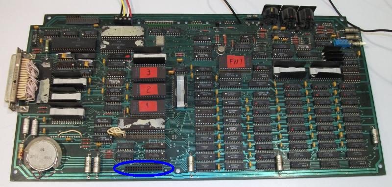

    Я про вот этот разъем (на аттаче выделен синим)
    добавлено. Сравните с разъемом (системным/диагностическим?) возле процессора.

    Я про вот этот разъем (на аттаче выделен синим).
    Эт я его туда припаял. Там вообще никакого небыло. были провода выдраты просто. Этот "корвет" попал ко мне в довольно плачевном состоянии.
    Только что припаял новый шлейф к клаве. Работает всё, кроме кнопки "backspace". Геркон наверное дохлый. Порисовал немного. Всё в порядке вроде. Осталось дисковёрт подрубить...
    Фоты есть в 12мегапикселях. Куда нибудь выложу.
    Было бы супер !!!!
    А тяжко глянуть куда лишние 6 проводов идут ??

    Может кто подскажет как к этому аппарату подрубить дисковод?
    Записал на комне через ZX Studio 2 диска. На 3.5'' и 5.25''. Подключил к корвету дисковод обыкновенным прямым шлейфом. Сместил на 1 пин (так как в корвете не 34 а 30 пинов на коннекторе для дисковёрта.)
    При ключении тут же загорается лампочка доступа к диску, диск вертится пару секунд. Потом пауза, после которой диск опять начинает вертеться но лампочка больше не горит. Потом вываливается в бейсик.
    Мож я чего не так делаю?
    ---------- Post added at 22:31 ---------- Previous post was at 22:30 ----------
    2 первых на массе. Потом 24 как по схеме. Оставшиеся 4 прозвоню сейчас.
    ---------- Post added at 22:41 ---------- Previous post was at 22:31 ----------
    Последний (30) +5В. Остальные 3 х.з. на нижней стороне нет дорожек, а на верхней не видно из-за разъёма. Но на вид вроде как не поключены они никуда. все 24 дорожки, те что по схеме разведени снизу платы. Их видно. Из под разъёма только 3 дорожки выходят, 2 из которых это одна и та же (проходит между двумя рядами разъёма). Одна не понятно куда. Не прозванивается.
    2 первых на массе.
    Последний (30) +5В.
    очень похоже что они просто передают +5 в клавиатуру !
    Квантовской клавиатуре питание нужно, там микросхемы и лампочки есть
    вот фото клавиатуры, там тож 3 контакта похоже пустых ...
