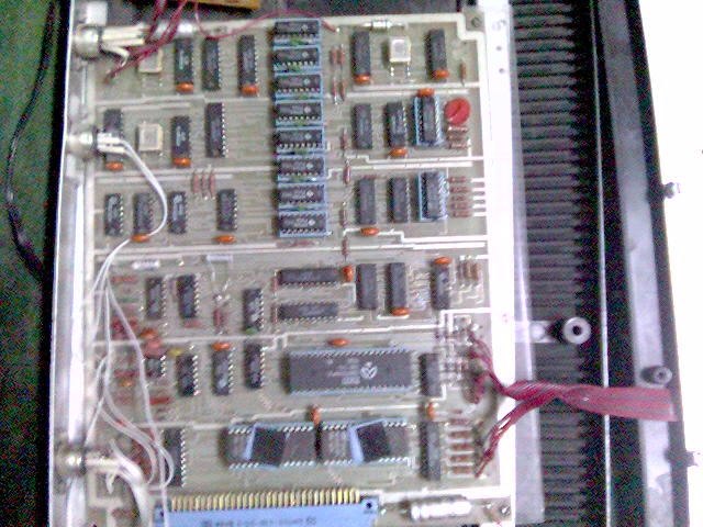

    У меня лежит какой то странный Спектрум. На его плате нет ни
    кварцевого резонатора ни бипера(а куда его подрубить?).
    Схемы нету вот я и ее и ищу.И еще: он еще работает,подключал телику, все изображение и остальное работает нормально.
    Я Вот не пойму где КВАРЦ?
    Привожу фотоизвините меня за плохое качество рисунка)
    Может кто нибудь опредилит Че это За СПЕКТРУМ!!
    Фото:

    платы только половина видна, качество такое- что нифига не разглядеть.
    квац может стоять под процом.
    бипер подрубить надо к микросхеме что за порт #FE отвечает (скорее всего ТМ-ка какая-нибудь).

    Да, фото неясное.
    Динамик можно попытаться выследить по контакту 1 TV разъема.

    1.Фотоопарата под рукой нет,вот и пришлось отсканировать.
    2.Я радиолюбитель и знаю что такое кварц,но на плате его нет.
    3.есть предположение что место кварца стоит кондецатор КТ на
    39 пикофорад.
    А может кто нибудь помнит или видел плату с таким расположением
    микросхем? А может это разновидность Ленинграда? Сверял по плате со всеми схемами которые у меня имелись но сходства не нашел.
    Постараюсь сделать Фотографию и выложить.
    еще перечисьлю основные микросхемы находяшиеся на плате:
    Всего их 47 штук.Перечисьляю: Z80, РТ4 -2 штуки,3 штуки 533КП11.
    Может кто знает?
    А еще на фото почти вся плата на верху еще остовалось 3-4 см.

    если стоит кондёр, то фз конечно, но чёткое изображение получить проблемно.
    на ленинградку не похоже (там расположение микрух совсем другое).
    скорее всего какой-то нонэйм.
    а ты можешь попросить у кого- нибудь фотик и сфоткать нормально?

    Если память не изменяет, было у меня сие чудо... NONAME. Схема была, но не соответствовала железу... Попробую порыть архивы, может осталась, но качество у нее было отстойное. Без кварца! Вместо него LC...
    ЗЫ: Продал лет 10 назад, посему подсказать ничего более подробного не могу...

    и еще на плате было написано "Сторона ЕLEMEHTOB"
    и все на плате больше надписей небыло.

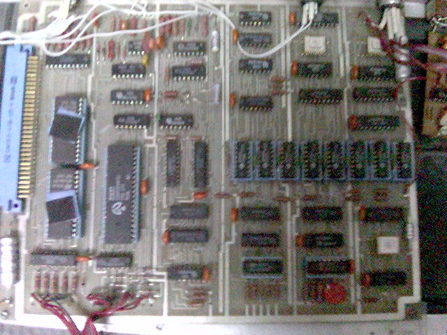

    Отсутствие кварца не такая уж редкость на клонах начала 90-х. Кварцы тогда были дорогими и вместо них (в частности на «Ленинградах») иногда ставили керамический подстроечный конденсатор. Разумеется, ничего хорошего в таком решении не было. Я «напоролся» на такую экономию, еще в конце 80-х, когда на одном из собранных таким образом «Пентагон 48» перестали нормально загружаться программы, скопированные на других компьютерах. LC хотя и стабильнее чем подстроечный конденсатор, но тоже риск «уплывания» частоты со временем есть.
    Цитата Сообщение от DR ZX
    А может кто нибудь помнит или видел плату с таким расположением микросхем? еще перечисьлю основные микросхемы находяшиеся на плате
    По поводу способа определения, что за клон, я уже публиковал информацию на форуме. Если фото проблематично, нужен полный список микросхем, а не только «основные».
    Забавная надпись, по всей видимости, у разводчиков платы не было русификатора для P-CAD.
    а МНОГО В ПРИРОДЕ ТАКИХ nonameОВ?
    Безымянных клонов единицы. Причина в том что, новый клон или просто новая плата, это трудоемкий проект, и без названия почти никогда не обходились. Исключение составляли платы на 1515ХМ1 (Т34) которые разводились под разные корпуса, но практически по идентичной схеме. Да и то компьютеры с такими платами получали названия. Без имени их было тяжело продавать. Просто ощутите себя в роли неискушенного покупателя, когда перед вами: «нечто» на Z80 c 16К ПЗУ и 48К ОЗУ или персональный компьютер с гордым названием «РАКЕТА-ZX-SPECTRUM»… пусть и в совершенно одинаковых корпусах и за одни и те же деньги.
    Поэтому, за редким исключением, определение названия клона и поиск схемы это лишь вопрос времени.

    Вот Новое Фото С помощью телефона(Irda Достал!) Качество конечно не
    Очень ну смотрите:
    Через день будет весь список микросхем.
