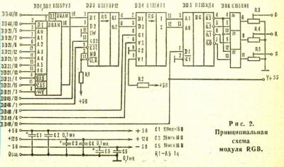

    Получил из производства платы: Специалист_МХ2 вер 2.2 / Флеш-диск 2Мб / PS-Адаптер - ревизий 2013 года
    Перед сборкой рекомендую внимательно просмотреть дорожки. Редко у разных производителей на отдельных экземплярах попадаются единичные дефекты. Лучше попробывать их заметить до начала монтажа и обсудить в этой теме.

    Очередной багрепорт от vinxru: неправильно подключено сопротивления датчика окончания звука. МХ2:
    МХ:
    ошибка есть в схеме МХ2 и на плате:
    Исправлять на плате МХ2 перерезанием дорожек идущих от 10 (с обратной стороны ПП) и 17 (под микросхемой) ног ВИ53 до ближайших переходных отверстий и пробрасывать короткие МГТФ-проводки от этих переходных отверстий до ног ВИ53 с обратной стороны ПП. Или может есть более оптимальное исправление?
    3.
    Для тех кто собрал Специалист МХ2 - если у вас засбоит комп, рекомендую сделать следующее.
    Обратил внимание что рядом с микросхемами ОЗУ нет блокировочных конденсаторов.Бросил МГТФ прямо от С31 на ножки питания ОЗУ.Вот уже несколько часов ни одного сбоя.До этого и минуты не проходило без сбоев.
