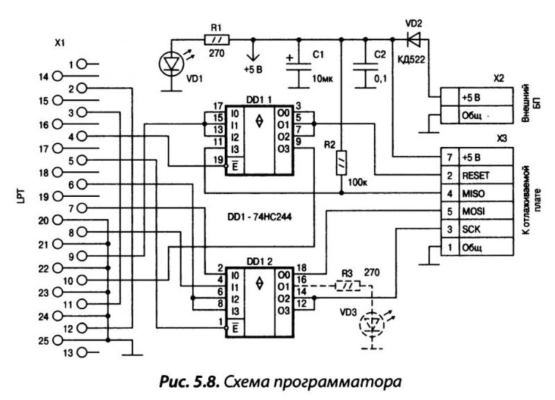

    190
    121 сообщений
    Никак не получается прошить контроллер к PS/2 адаптеру. Собранный программатор в программе не видит контроллер. Я сначала думал что сборка резисторов R4 мешает - у меня в ней все три вывода для программирования подтягиваются к плюсу питания. Но ничего подобного. Я даже припаял резистор 10 кОм к сигналу reset разъёма программирования. Что-то мне говорит что программатор не поддерживает Atmeg'у8 (и 48 в другом устройстве тоже у меня стоит не прошитая). Хотя имено этой связкой программатора и программы я прошивал два раза Atmeg'у 8515 в тестере микросхем от Ewgeny7.

    АлександрПП, У меня к UNIPROF такой же. Но я себе сделал для CodeVisionAVR программатор STK200+/300 для LPT.
    Вместо блока питания USB.
