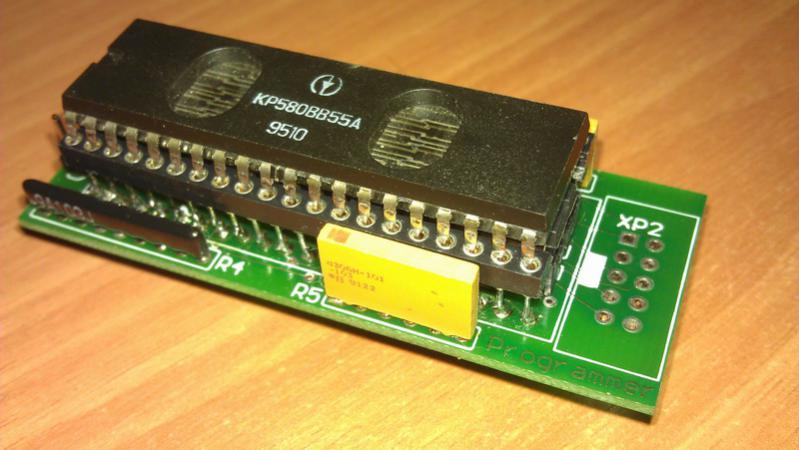

    насчет контроллера дисковода.Может можно как то форсировать?
    Зашло в тупик.
    Клавиатура PS/2 заработала нормально, но у меня Специалист нещадно сбоит. Теперь копать и копать. Беда.

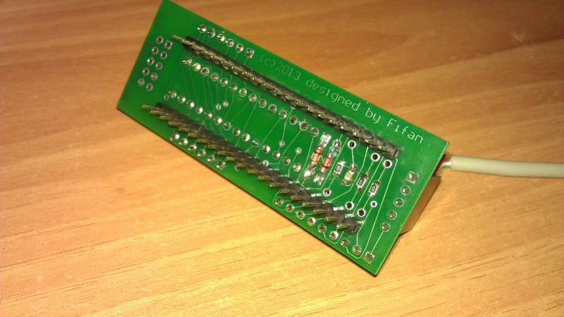

    Не уточнил под каким Специалистом заработала? Почему спрашиваю. Спаял я ещё раз PS/2 адаптер на плате любезно предоставленной perestoronin'ом. Атмегу я сам не прошивал, отдал товарищу. И... данный бутерброд не заработал. Включаю, Светодиоды на PS/2 клаве моргнули. Курсор на компьютере как обычно моргает и всё. Не реагирует клава на нажатия. Через каждые несколько секунд писк в динамике. ВВ55 менял на другую, то же самое. Может со Специалистом_МХ2 адаптер не совместим? Жаль что самого автора, vinxru, на этом сайте редко встретишь. Ещё главное. Что обязательно для повторения адаптера, использовать панельку под ВВ55 именно как я когда-то указывал - с очень длинными штырьками. Запаял обычную панельку на обычные штырьки - результат плохой, по высоте проблема. Плата не даёт вставить разъём для подключения Flash-диска, да и свой разъём для 72-клавишной клавы мешает. Вот фотки неудачного бутерброда.
    Плату брал у Пересторонина, т.е. МХ2. Контроллер спаян точно так же как и у тебя на фото. И все работает.Единственная затыка - не нашел где сброс.Пробовал все клавиши и ни на одной ноге меги нет импульса сброса.

    Интересно тогда не мог я перепутать данные и синхронизацию на PS/2? А почему тогда периодический писк в динамик?

    Проверю разъём на PS/2 клаву, потом отпишусь.

    Прозвонил сейчас провода к разъёму PS/2 клавы. Действительно CLOCK и DATA перепутаны. Завтра перепаяю, проверю. А сейчас поздравьте меня с днём нефтяника - пойду праздновать.
