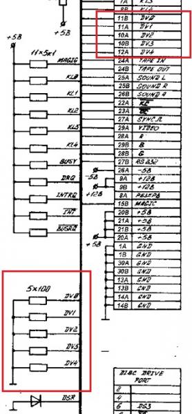

    breeze, там же, должна быть линейка резисторов "нагруженная" на минус. Какой смысл так делать, если устойчивый входной уровень "низкий"?
    Ну так я и предлагал сразу замерить уровень тестером. Потому что в той же книге « Периферия своим руками» ясно сказано, что реализация была разная:
    как вариант 1:
    Так и вариант 2:
    Если там резисторы посажены на землю, значит надо +5в, если нет, то землю.

    Не, это не ту Вы схему нашли...
    У меня обычный ZS Scorpion 256 (желтый).
    Вот фрагмент схемы моего Спека:

    Там все равно резисторы "нагружены" на минус (т.е. общим контактом должен быть плюс питания). Входы подключены к кп11, микросхеме без инверсии (загляните в книгу "периферия").
    ---------- Post added at 02:28 ---------- Previous post was at 02:22 ----------
    Цифири на разьеме должны обозначать DV0-влево, DV1-вправо, DV2-вниз, DV3-вверх и DV4-огонь.

    Подключать надо так:
    DV0 - вправо
    DV1 - влево
    DV2 - вниз
    DV3 - вверх
    DV4 - огонь
    Общий провод джойстика к +5В.
    Это будет работать если в джойстике просто кнопки. Если внутри есть микросхемы, так просто джойстик не подключить.

    Понял, спасибо !

    Но по стандарту всё-таки должна быть земля. Питание заводилось отдельно!
    У меня из-за этого первое время была легкая фрустрация от того, что собранная схема autofire для "палки удовольствия", на одной машиене работала, а на другой - нет. Потому, что на одной общим был плюс, а на другой минус я выяснил позже.
