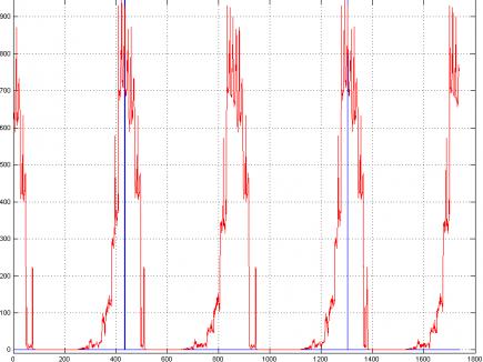

    Вот я получил еще один, более информативный график по результатам логирования работы загрузчика во время загрузки экрана. В этот раз я использовал сгенерированный csw-файл, в котором времянки были выдержаны идеально. На графике - наложенные гистограммы. Синяя - это фронты сигнала магнитофона. Видно два узких пика, что свидетельствует об идеальной выдержке времянок. Красная гистограмма - это время, относительно фронтов, когда загрузчик исполнял команды IN. В идеале, если бы загрузчик смог точно подстроиться к скорости записи, красные гистограммы тоже должны были бы быть предельно узкими. На практике, как видно, они довольно размазаны, причем с перекосом влево. Загрузка происходила без ошибок, так что пики на красной гистограмме не сливаются. Но все равно, распределение оставляет желать лучшего. Теперь можно пытаться оптимизировать загрузчик с целью сузить красные пики на этом графике.

    Кстати, версия Unreal с логированием от TSL корректно отрабатывает длинные паузы в CSW-файлах.
