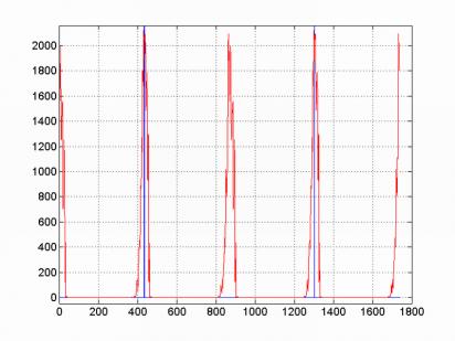

    Новый релиз. Файлы можно скачать в первом сообщении этой темы. С помощью нового подхода - анализу работы загрузчика по логам эмулятора - мне удалось повысить точность адаптации часов загрузчика к скорости записи сигнала. Благодаря этому стало возможным снизить константу "быстрой адаптации", что привело к существенному уменьшению фазового дрожания часов загрузчика при условии, что сигнал идет с постоянной скоростью. На приведенной картинке это явно видно: пики команд In сузились и стали более чем в 2 раза выше. Когда рассматриваешь развертку логов, то раньше команды In довольно сильно "гуляли" в окрестности фронтов сигнала, а теперь они практически везде совпадают. Так что можно ожидать повышения надежности работы загрузчика.
    Я проверял загрузчик на доступных файлах, которые сгенерировал программой конверсии, а также на файлах с записями с реальной кассеты, которые в эту тему выкладывали пользователи форума. В том числе та запись, где человек пальцем притормаживал магнитофон, из-за чего скорость плавает. Ошибок загрузки вроде нет. Также загрузчик стал надежно грузить файл со скоростью 130% от номинальной (раньше не грузил). Приглашаю всех заинтересованных провести новые тесты на реалах. Спасибо!

    Картинку забыл добавить. Вот она.
