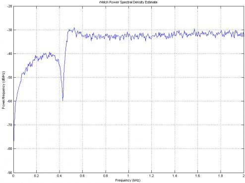

    Размышлял над возможностями борьбы с существенной неравномерностью АЧХ в низкочастотной области, которая, предположительно, имеется в магнитофонной системе Haywire. На сегодняшний день я считаю, что проблему можно решить путем создания такого кода, чтобы кодированный сигнал имел минимальную энергию в области низких частот, где присутствуют искажения.
    Мои попытки создать для подавления низких частот нули в спектре битовой последовательности не привели к желаемому результату, поскольку получаемые спектральной нули дают низкое подавление в своей окрестности. Если же менять параметры кодера таким образом, чтобы нули имели большую "ширину" - то это приводит к существенному уменьшению эффективности кода, его информационной емкости.
    Сейчас я временно оставил в стороне вопросы собственно построения кода, а обратился к решению более фундаментальной задачи: как получить битовую последовательность с заданными спектральными свойствами. И вот результаты, полученные на настоящий момент.
    Во-первых, при создании нулей в спектре битовой последовательности теми методами, которые я это делал, создаются не только нули, но и полюсы - около тех же частот. Иными словами, я как бы пропустил белый шум через фильтр, который имеет на некоторой частоте нуль, но на ней же (на некотором расстоянии внутри единичной окружности z-плоскости) имеет и полюс. Чем ближе этот полюс к окружности - тем больше он нейтрализует влияние нуля в своей окрестности, тем "у'же" будет нуль и тем меньше будет подавление спектральных компонентов в его окрестности. Одновременно растет информационная емкость полученного кода. Но тогда и польза от спектрального нуля в деле подавления низких частот нивелируется.
    Аналогичным образом полюс образуется и при подавлении постоянной составляющей. Наименее эффективные коды, такие как манчестерский или приведенный мною в этой теме 1b/2b, дают широкий нуль на постоянной составляющей, подавляя попутно низкие частоты, а более эффективные коды, такие как 8b/10b и некоторые другие, которые я испытывал в своей "лаборатории", наоборот, дают на постоянной составляющей узкий нуль. Такие коды также характеризуются большей чувствительностью к колебаниям базового уровня при прохождении через канал, не имеющий связи по постоянному току.
    Сегодня я провел ряд вычислительных экспериментов, которые показывают, что для успешной записи на магнитофон нет необходимости подавлять до нуля постоянную составляющую. Достаточно и того, чтобы обеспечить некоторую неравномерность спектра кодированного сигнала, так чтобы низкие частоты (включая постоянную сост.) были подавлены по сравнению с основной полосой частот, которая занимается сигналом.
    Я нашел в интернете статью, в которой приводится метод генерации битовых последовательностей с заданным спектром типа "все полюсы": "Generating Binary Processes with All-Pole Spectra", Petros Boufounos. Иными словами, спектр полученных последовательностей является отфильтрованным белым шумом, причем применяемый (косвенно) фильтр может иметь только полюсы в своей передаточной функции. Таким фильтром нельзя создать нуль на постоянной составляющей или какой-либо другой частоте, но это и не требуется. К сожалению, на коэффициенты фильтра накладываются довольно жесткие ограничения. Создавая фильтры путем ручной вариации коэффициентов и наблюдения полученной АЧХ, я смог создать лишь около 8дБ неравномерности в частотной области. Этого уже достаточно для того, чтобы такой сигнал можно было записать на магнитофон и достоверно считать, как я убедился путем пропускания полученной последовательности через ФВЧ с частотой среза 50Гц. Но все же хотелось бы больше. В статье говорится, что условия накладываемые на коэффициенты фильтра, являются достаточными, но не необходимыми. Таким образом, есть шанс получить фильтры с более подходящими характеристиками.

    Изобрел новый метод генерации битовых последовательностей, спектр которых является продуктом фильтрации белого шума, причем фильтр теперь может содержать не только полюсы (как это было в статье, на которую я ранее давал ссылку), но и нули, причем на любых частотах независимо друг от друга. Порядок фильтра также особо ничем не ограничен. Это позволяет реализовывать фильтры Кауэра (эллиптические) с очень резким спадом АЧХ. Также можно, по желанию, подавлять до нуля постоянную составляющую, хотя в этом, как я недавно выяснил, нет особой необходимости.
    Вот спектр полученной мной сегодня битовой последовательности на базе фильтра Кауэра 3 порядка. Фильтры нечетного порядка имеют нуль на постоянной составляющей. Кому как, но меня впечатлило!
    Информационная емкость этой последовательности составляет примерно 0.5475, т.е. на 1000 записанных на кассету бит будет в среднем 548 полезных. Метод генерации, однако, очень медленный: даже PC считает долго, а на Спектруме применять этот метод и вовсе невозможно, даже если кодировать/декодировать данные не в реальном времени. Но ничего, не в один день Москва строилась, решать проблемы будем постепенно.

    Titus, ситуация заключается в следующем. На магнитофоне Haywire имеют место сильные неравномерности АЧХ в области низких частот. То ли это высокий горб, то ли, как мне теперь кажется, это может быть провал. Возможно, ФВЧ, образованные в тракте магнитофона проходными конденсаторами, дают относительно высокую частоту среза. Может быть, в районе 250Гц. То есть все составляющие кассетного сигнала ниже этой частоты существенно ослабляются, а на постоянной составляющей - подавляются полностью.
    С точки зрения приема сигнала, подавление на НЧ и горб на НЧ имеют примерно одинаковый эффект. Они приводят тому, что сигнал как бы "едет на волне", т.е. его огибающая совершает колебания с некоторой низкой частотой. В английской терминологии это называется "baseline wander" - "гуляние базовой линии". Эти колебания приводят к тому, что на границе соседних бит сравнение уровня сигнала с нулем происходит каждый раз в разном месте фронтов между битами. А эти фронты имеют конечную длительность вследствие ограниченной полосы пропускания со стороны ВЧ. И тем большую длительность, чем ниже частота среза по ВЧ. Детектирование фронтов по разным уровням, таким образом, приводит к дрожанию измеренных интервалов времени между фронтами - то, что и убивало мой загрузчик на основе ФАПЧ.
    Иными словами, у нас полоса задавлена с обеих сторон, и оба этих ограничения усиливают неблагоприятное влияние друг друга.
    В случае горба на НЧ, усиливается НЧ-составляющая полезного сигнала и переходит в "волны". В случае провала на НЧ, эта же составляющая вычитается из сигнала. Так как до вычитания сигнал был ровный, то после вычитания опять-таки появляются "волны".
    Снизить амплитуду "волн" можно путем создания такого сигнала, который бы имел малую мощность на низких частотах. В этом случае вычитание из сигнала его НЧ-компонент не приведет к образованию больших "волн" потому, что эти НЧ-компоненты изначально были малы. Аналогичным образом, добавление к сигналу его же усиленной НЧ-компоненты ("горб на НЧ") также не приведет к образованию больших "волн" потому, что эта НЧ-компонента изначально была мала.
    Собственно говоря, многие коды как раз и строятся с целью уменьшить эффект Baseline wander. Для этого обычно подавляется постоянная составляющая кодированного сигнала. В коде 8b/10b, как и в других блочных кодах, этому уделяется значительное внимание. С точки зрения спектра, на постоянной составляющей создается нуль, влияние которого также распространяется на низкие частоты в окрестности. Они подавляются, что и уменьшает "волны", однако во многих книгах говорится о необходимости полного подавления п.с., что, с моей точки зрения на данный момент, является ошибочным. "Волны" создает не постоянная составляющая, а низкие частоты в ее окрестности, поэтому давить нужно в первую очередь их. Наличие же в сигнале постоянной составляющей небольшой амплитуды приведет всего лишь к небольшому смещению уровня сравнения сигнала с нулем. Но величина этого смещения и амплитуда "волн" от НЧ оказываются одного порядка, поэтому незачем давить п.с., если НЧ не подавлены. А если НЧ подавлены, то и п.с. обычно подавлена (хоть, может быть, и не до нуля) из-за того, что применяемые фильтры имеют плавную АЧХ. Фильтры не всегда применяются явно (как, например, в коде 8b/10b), но они всегда есть в системе, их просто нужно увидеть, посмотрев на систему под нужным углом.
    Таким образом, на данный момент я вижу решение задачи в том, чтобы создать битовый код с подавленными НЧ в кодированном сигнале. Это сложная задача, потому что сигнал у нас битовый, имеющий только два уровня. Как управлять спектром такого сигнала? Это невозможно осуществить методами, которые применяются в ЦОС для сигналов с большим количеством уровней. Там-то все просто. Фильтр применил - и дело в шляпе. В случае двоичной последовательности применение явных фильтров невозможно, и приходится конструировать системы, в которых неявно содержится фильтр с нужной АЧХ.
    Так вот, мне бы хотя бы для начала научиться получать битовые последовательности с нужным спектром, а потом уже пытаться придумать код на их основе.
