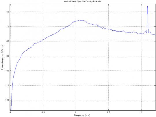

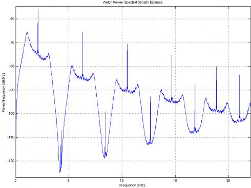

    По факту - стандартный спектрумовский сигнал - это двухчастотный сигнал с кучей гармоник,
    Вот тебе спектр спектрумовского сигнала на записи ПЗУ (т.е. более-менее случайных данных). На рисунке 1 спектр от 0 до 22050Гц, на рис. 2 - его часть от 0 до 2000 с небольшим Гц (та часть, где содержится полезная информация; все, что выше, может быть безболезненно удалено фильтром). Покажи мне тут двухчастотность и гармоники.
    Т.е. цель сделать такой же по устойчивости формат? Но при этом большей плотности?
    Да.
ID:	42814   Нажмите на изображение для увеличения.

    Вот что лично я увидел интересного в этих спектрах - это то, насколько сильно в них подавлены низкие частоты. Так, уровень на 200Гц подавлен на 16.5дБ по сравнению со средним уровнем в основном диапазоне частот, где находится сигнал (800-2000Гц). Неудивительно, что такой сигнал устойчив к горбам АЧХ на низких частотах.
