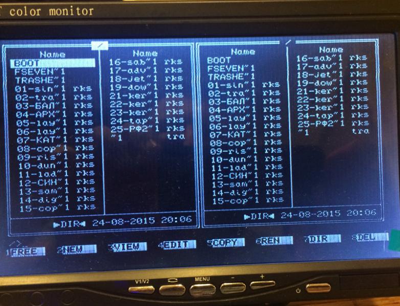

    2 недели руки не доходили заняться SD Card контроллером.
    Итак, что имеем на сегодняшний день:
    1. По сбросу SD Card контроллер стартует (светодиод горит и не моргает) но оболочка не запускается.
    2. Если в мониторе ввести команду "R" и принудительно сбросить контроллер, то загружается небольшой блок длинной 90 байт (адрес с 0000 по 005А, контрольная сумма 12ЕС).
    3. Если запустить то что прочиталось командой "G", то запускается оболочка, по типу Norton Commander. Вроде все - ок.
    Вопросы:
    - должна ли оболочка запускаться автоматически? Перемычка от 25 ноги ATmega8 на "землю" стоит.
    - нужно ли менять "Загрузчик"? У автора написано что "... предусмотрен вариант запуска без изменения ПЗУ компьютера" http://www.spetsialist-mx.ru/index4.html
    - я использую "Загрузчик" и "Оконный монитор", которые описаны в журналах МК№№5,8,9,11 и 12 1991 года. Все скачано отсюда - http://www.spetsialist-mx.ru/index6.html

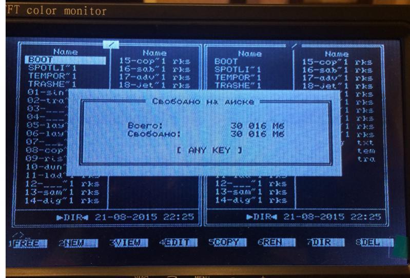

    32ГБ это SDHC. У нее другие параметры, скорее всего не взлетит. Искайте поменьше.
    SD Card контроллер видит большие карточки!!! В подтверждение высылаю то, что увидел контроллер на 32 ГБ карте.
  3. #43
    HardWareMan
    Если выбран вариант без изменения ПЗУ то следует проверить магнитофонную цепь. Контроллер выгружает код через него.
    И это несомненно радует!

  9. #48
    30.05.2007
    4,436
    163
    190
    121 сообщений
    Сам автор уже писал и несколько постов назад Hardwareman напомнил, что необходимо соединить соответствующий вход с ВВ55 на чтение с магнитофона и поставить перемычку на адаптере. При сбросе загрузчик качается из Атмеги в Специалист. Потом запускается загрузчик и докачивает всю оболочку. Судя по фоткам загрузчик пытается загрузиться, но не грузится и не запускается оболочка Shell. Соответствующие файлы в каталоге Boot присутствуют?
