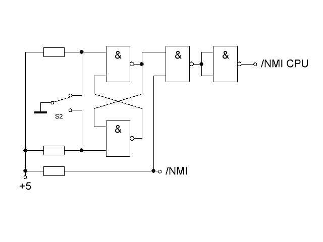

    То же самое что сброс нажать, соответственно будет тот же "неполный сброс". Для полной очистки надо Caps Shift удерживать.
    * или randomize usr 102, а ещё лучше кнопарь NMI сделать, типа так:
    Я туплю конечно, но как работает эта схема? В чем сакральный смысл?
    Немаскируемые прерывания:
    Немаскируемое прерывание производится по отрицательному перепаду на линии NMI. Его нельзя программно запретить. В момент прихода сигнала процессор сбрасывает бит разрешения прерываний, сохраняет содержимое программного счётчика на стеке и передаёт исполнение на фиксированный адрес 0066h.
    Возврат из немаскируемого прерывания производится инструкцией RETN, которая восстанавливает бит разрешения прерываний из его копии и производит передачу управления на адрес, сохранённый в стеке.

    Спасибо! А как схема работает? Зачем переключатель, зачем выходы и входы переплетены?
    Ну так Триггер! Защита от Дребезга! Евгениус логику учил?!
    Без ПравильныхИмпульсов будут Висяки

    Были подозрения про дребезг, но мы как-то сильно проще это решали: кнопкой, одним "И" и резюками/кондюками.
    (причем "И" была нужна только для корректного выходного уровня, емнип)
