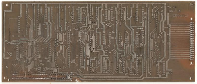

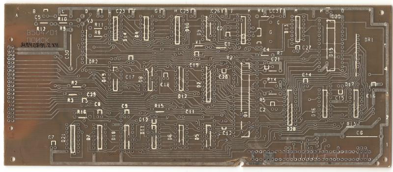

Обратил внимание, новые платы сделаны в дюймовом размере? СНП59-96... не лезет без подгибания выводов. Платы еще не получены, это распечатал из лейки.

Сегодня приехали платы IDE и COM. Буду собирать IDE сначала. Разъем СНП59, как и предположил starik, немножко не лезет без подгибания контактов. Но, повторюсь, совсем не критично, так как подогнуть крайние контакты нужно совсем чуть-чуть.
И у меня вопрос - а по какой схеме даны обозначения на шелкографии? И у IDE, и у COM?

Значит решил я все-таки переделать дешифратор на адрес 0xE2000, что бы XT-IDE BIOS инициализировался после FDD BIOS. Для этого пришлось порезать 3 дорожки и использовать один свободный блок И (9,10,8 контакты) из ЛИ1.
Теперь думаю чем заменить 74HC688, ибо не нашел в рознице. Сперва хотел РТ4, а потом подумал - можно же просто ИД7 поставить. Правда резать придется много дорог.
