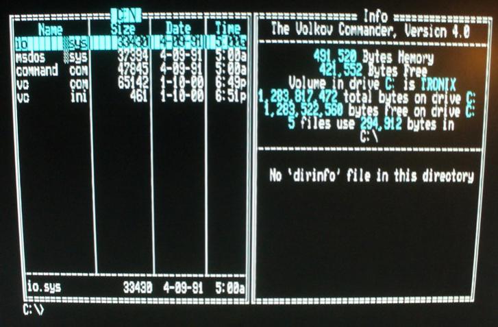

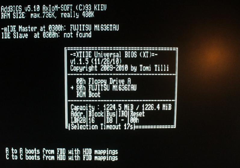

    Ну как бэ это, работает чоль o_O

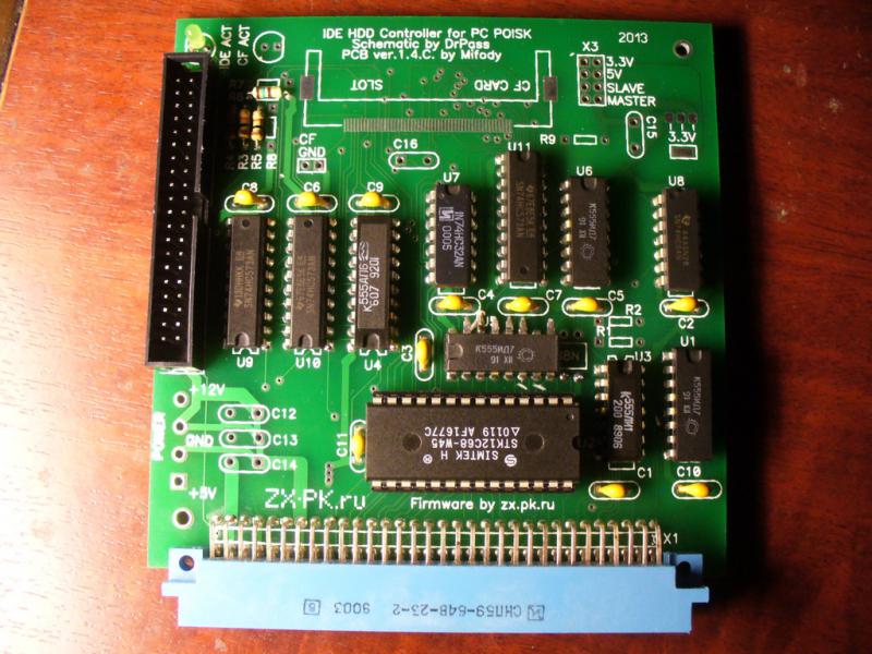

    Значит, набросал схему переделки дешифратора на адрес 0xE2000 вместо 0xC0000, о которой писал выше с картинками под спойлером:
    Дальше, вместо 74HC688 вкорячил 555ИД7. Для этого понадобилось отрезать дорожки от контактов 1-8 U5. У ИД7 выгнуть вверх ноги 9,11-15. К 14 выводу подпаять коротенький проводок и пустить его в 15 вывод. Не запаивать сопротивления R1, R2. Восстановить потом МГТФ землю, уходящую дальше наверх платы. Схема этого безобразия:
    Картинки как у меня это получилось:
ID:	46847   Нажмите на изображение для увеличения.
ID:	46849   Нажмите на изображение для увеличения.

    Цитата Сообщение от vazman Посмотреть сообщение
    Tronix, а прошивкой не поделитесь?
    А че ей делиться? Обычная XT-IDE. Вон она https://code.google.com/p/xtideuniversalbios/
