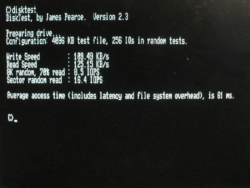

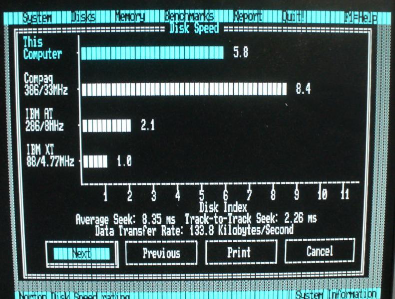

    Возможно попробуем сегодня COM-порты. Поехал забирать ST 16C550 CP, это единственное что я нашел из серии 8250... Жду все-таки схему от Mifody, по которой разводилась COM-плата, ибо некоторые моменты неоднозначны...
