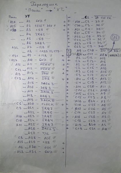

    Еще было бы не плохо, если бы кто из отцов все-таки точно припомнил, какие сигналы на Поиске инвертированы по отношению к стандартной ISA. Это дает некоторые шансы таким нубам в электронике, как я, попытаться спаять что-то типа этого: http://www.malinov.com/Home/sergeys-projects/xt-cf-lite
    Далее еще момент - есть ли в продаже разъемы, как на платах у поиска? Если нет - то что делать?
    И еще вариант - сделать просто переходник красивый Поиск - ISA 8. А там уж каждый сам будет ковырять всякие XT-IDE, модемы, сетевухи и прочие COM-порты.

    Tronix, Мои изыскания завершились вот этим, во вложении.
    Помню, что нужно инвертировать всего 1 сигнал, но не помню какой.
