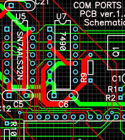

    40 вывод 8250 (VCC) висит в воздухе (никуда не подкючен). ыыы.
    Аааа!!! Точно! Вот блин!! Питание всех элементов из стандартных библиотек обычно по умолчанию подключено к VCC и GND. И этих выводов обычно и не присутствует на элементе, они скрыты. А сейчас смотрю в схему- а тут,блин, выводы питания на элементе (8250). То есть, их надо было вручную подключать.. Как то при разводке и внимания не обратил на этот факт.
    Чтож, +1 косяк..(((

    ИЕ2 10 пин (VCC) торчит в воздухе (никуда не подключен)
    UPD: Не, все нормально, померещилось. И 10 пин это GND, а не VCC
    Блин, как так то?? Вот же подходит..
    Плата на работе осталась, не могу посмотреть, что там в реале..(( Что то я тогда не пойму, почему в программе одно, а в реале другое.. Ведь эта плата отдавалась..((

    Ложная тревога. Это мне мерещится всякое.
    Подключил 8250 к питанию. Однако по прежнему COM not found
    ---------- Post added at 22:17 ---------- Previous post was at 20:23 ----------
    Не знаю, не работает Поднял на панельки ЛА2, АП6, ЛЛ1.. Менял их. Пробовал без АП6 напрямую перемычками... Отрезал 5 вольт от 170АП2, теперь они греются в пределах нормы. Но порты в упор не обнаруживаются.
    Должен UART работать без кварца? Хотя бы читать/отдавать данные? UARTы у меня оба холодные. Да вообще все холодное, кроме АП6 (чуть теплое) и 170АП2 - тепленькие.
    ---------- Post added at 23:23 ---------- Previous post was at 22:17 ----------
    Вроде судя по тестеру и паскалю сигналы /CS /WR /RD меняются в зависимости от. Генератор не работает? UARTы?
  8. #217
    А осциллограф раздобыть нигде нельзя? Потому что тыкать наугад, чесслово, дело неблагодарное.
    Если хочешь, пока отложи - приедут ко мне платы, я попробую с ней посражаться.

    Нет, доступа к осциллографу нет совсем.. Попробую еще в isa-плате от XT проверить UARTы, если будут работать - то я не знаю вообще. Будем ждать тогда Чего-то... Хотя я не понимаю, что в такой простой схеме может не работать. Если UART будут работать в XT, попробую еще кварц прицепить к двум ногам без микросхемы... А больше не знаю в чем может быть дело. Дешифратор портов работает, уверен почти на 99%.

    Кварц цеплять без микросхемы бесполезно. Кварц же сам по себе колебания не генерирует. Это просто резонатор, который стабилизирует мультивибратор на какой-то одной частоте.
