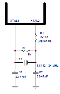

    Я имею ввиду через кондеры на землю, по схеме из даташита
    DrPass же написал, что если не установлена микросхема к которой подключается этот кварц, то толку от него не будет. Как и генерации на нем.

    Да как не будет, если вышеприведенная схема из даташита на 16c550? В даташите чтоле брешут? Алсо, повсеместно такое включение встречается в инете, вот китайцы например:

    Вопрос, кварц для СОМ обязательно 18,432? А ровно 18МГц нельзя?
    Могут быть проблемы с синхронизацией скорости при приеме/передаче
    Можешь поставить на 1,8432 МГц (выкинув делитель на 7490), они чаще попадаются. Обычно в фирменных платах так и было.

    Если не установлена 16с550, то кварц подключен только к "земле". Откуда ему взять енергию для генерации сигнала? Тем более, что сам по себе он не является генератором, генератор в микросхеме.
    Ну дыкть понятно, без подключенной 16c550 как я буду проверять 16c550? Имелось ввиду мультивибратор, на ЛН1. Вот схема девайса то: http://zx-pk.ru/attachment.php?attac...5&d=1383410962

    Ну дык схему то я видел. Просто если ты собрался кварц напрямую подключать к 16с550, то кварц нужен на 1,8432 а не на 18,432

    Кстати, а генератор на какой серии собран? Потому как серия 155 на 18МГц вообще не заведется, 555 будет работать почти на пределе, и какой-нибудь отстойный экземпляр действительно может не завестись. Лучше брать 1533.

    Собран полностью по схеме DrPass на 1533ЛН1. Вообще, все детали у меня 1533 серии, кроме ЛП8 (не влияет на процесс обмена данными с PC) и АП6. Они 555 серий. Но я пробовал и с 74LS245 и без 555АП6 (просто дату напрямую к UART) - Поиск грузится нормально, ниче не виснет но и конекта с UART нет.
    ---------- Post added at 16:46 ---------- Previous post was at 16:27 ----------
    Либо что-то с генератором (мож кварц фиговый, как вариант), либо с чипами UART (пустышки например). UARTы скоро попробую проверить в LPT-COM ISA-8 плате на XT. ~18 МГц я ничем не могу отследить Если UARTы окажутся рабочими, то поколдую еще с кварцем (включу напрямую без ЛН1, по схеме из даташита). А больше не знаю что делать. Заказывать с китая надо дешевый лог анализатор до 20Мгц.

    Это еще почему? Как следует из даташита - кварц любой вплоть до 24Мгц. А в сети находил где-то страницку, что чувак по приколу ставил и 40 с чем-то Мгц, тем самым гоня UART почти до 10Mb/s. Другое дело, что нужно будет делители подбирать. Но мне то пофиг на связь пока, мне бы добиться чтобы хоть UART начал со мной общаться. А он не хочет
