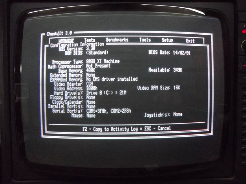

    Вчера выпаял разъём СНП из спектрума. Было жалко, но ничего. Потом другой впаяю. Сегодня вечером вытащу 8250 из ЕС1847 для пробы. Хорошо, они там на панельках. И можно будет проверить, определится сабж в поиске или нет.. 170 микрухи отсутствуют пока, да и кварц нашёл только на 20МГц. Но это, как я понял, не критично для определения адаптера.. Каков алгоритм проверки? Вставить контроллер и просто запустить чекит? Или нужно ещё что то проделывать? Например, запустить драйверок из комплекта В943?

    Ну вот выдернутый детект от XT-BIOS, 140 байт (чтоб чекит долго не грузить).

    Вытащил из ЕСки микрухи. Там стоят СМ611, это вроде как болгарский аналог 8250. Проверяю- Not Found..((
    Стал сверять схему. И обнаружил свой косяк..(( Выход ЛА2 соединён только с АПшкой.. (посмотрите схему из ПКАДа..). Восстановил соединение МГТФом. Достаточно соеденить вывод 8 ЛА2 с выводом 2 ЛЛ1.
    И вот результат.. Дальше проверить пока нет возможности из за неимения 170 микрух..((
    Чтож, предлагаю меня понять и простить..(((
