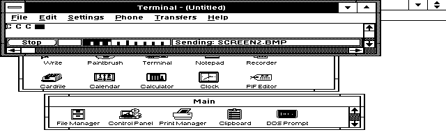

    Заметил, что COM2 у меня не передает байты, но принимает. Выяснил, что третья нога U15 (АП2) не звонится с 11 ногой U12 (ЛП8). Под U15 в этом месте wiktors75 снес переход, когда правил шелкографию, как он сам писал, и поставил "пистон", но видимо без металлизации внутри. Щаз заМГТФ-лю, посмотрим.
    ---------- Post added at 13:49 ---------- Previous post was at 13:42 ----------
    Да, соединил МГТФ 3 ногу U15 с 11 ногой U12 и все заработало.

    Ну ваще.... Прикольно рисовать в пейнте в Win 3.0, при этом в терминалке на фоне копируется файл на большой PC, место свободного на диске 1,2 Gb и все это на... ПОИСКЕ! Унбиливибле, елы палы!
    Значит прога, которая записывает в 0040h:0010h (equipment list) правильное кол-во COM-портов, а так же адреса COM-портов в BDA. Нужна для Win 3.0, а так же софта, который смотрит наличие COM-портов в int15h или напрямую из 0040h:0010h. Не резидент, поэтому памяти не занимает. Можно прописать в AUTOEXEC.BAT
