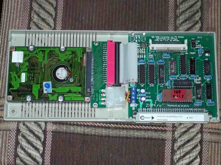

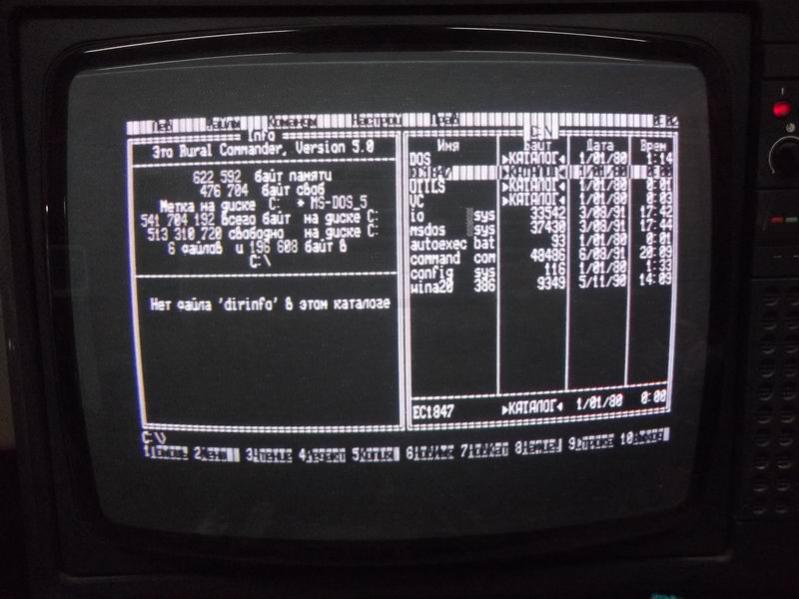

    Закончил сборку контроллера. Поставил бучный винт на 540мБ, как раз в корпус становится всё, как будто там и было. С прошивкой 1.1.5 винт вместе с флешкой определяются только если флешка мастер, а винт слейв. В принципе всё и так работает, дос с винта слейва грузится, с флешки/на флешку файлы копируются и считываются. Офигенно удобно переносить файлы с писюка.. Я пробовал..)))) Но всё хорошо, если воткнута флешка, если её убрать (не всегда же она будет торчать в контроллере..), то долго определяется, что флешка отсутствует (секунд 20..), а потом определяется винт и грузится. Меня этот факт напряг и я флешку пока не ставил. Может потом.. А может и не буду ставить..
    ЗЫ. ПЗУ AT28C64B я ставил, когда экспериментировал с прошивкой. Это ПЗУ в контроллере работает. Но так как она у меня одна и иногда пригождается в других целях, окончательную ПЗУ поставил УФ.. Так что дело где то в железе, не в ПЗУ точно..

    Офигенно получилось! Если можно, побольше бы фотку для коллекции.
    Эх, где-бы корпус взять.... Ни у кого подвязок на 3D-принтеры нет?
