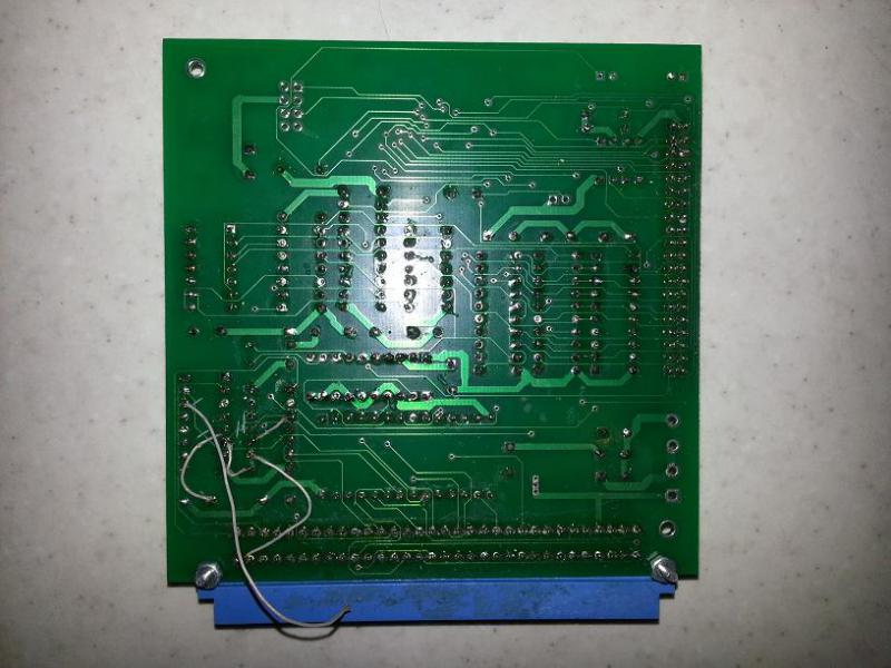

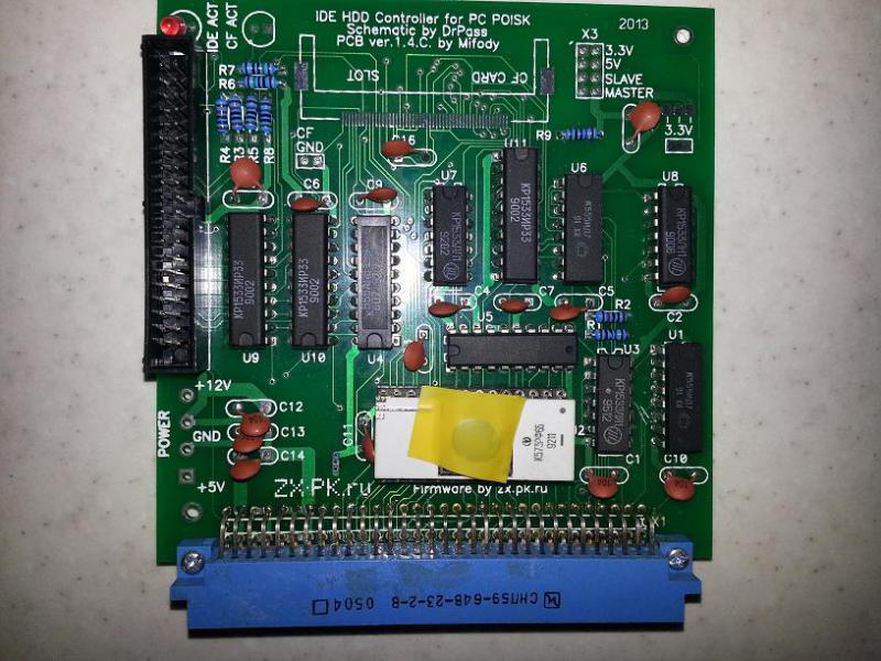

    Вот фото моей IDE
    p.s. Один проводок МГТФа уже отвалился...
    p.p.s. И с С12,13,14 я тоже лоханулся... Однако, работало и так.. но винт я питал от БП

    1. Каково назначение перемычки "CF GND", слева от разъема CF ?
    2. Как использовать перемычки справа от CF разъема ?

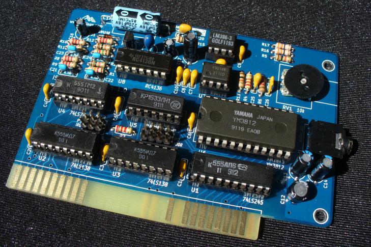

    Немножко может быть оффтоп, но я тут на днях допаял таки Adlib, о котором упоминалось в этой теме ранее. Звук на удивление весьма неплох. Я ожидал худшего.
    Семплы звука записанные с этого девайса:
    Он даже MIDI в винде играет...Вот так звучит файл 81000_07.MID (Roxette - Sleeping In My Car)
    https://soundcloud.com/tronix286/81000_07mid-adlib
    Он же, но на AWE 64 ISA-16 с банком SYNTGS.SBK:
    https://soundcloud.com/tronix286/81000_07mid-awe64
    И еще один файлик 60010_03.MID (Abba - Waterloo):
    https://soundcloud.com/tronix286/60010_03mid-adlib
    Он же на AWE64:
    https://soundcloud.com/tronix286/60010_03mid-awe64
    Поэтому все-таки буду делать поиск-ISA адаптер, но пока не могу найти ISA-слотов. Как куплю - так и сделаю.

    Так может свою плату развести, для Поиска?
