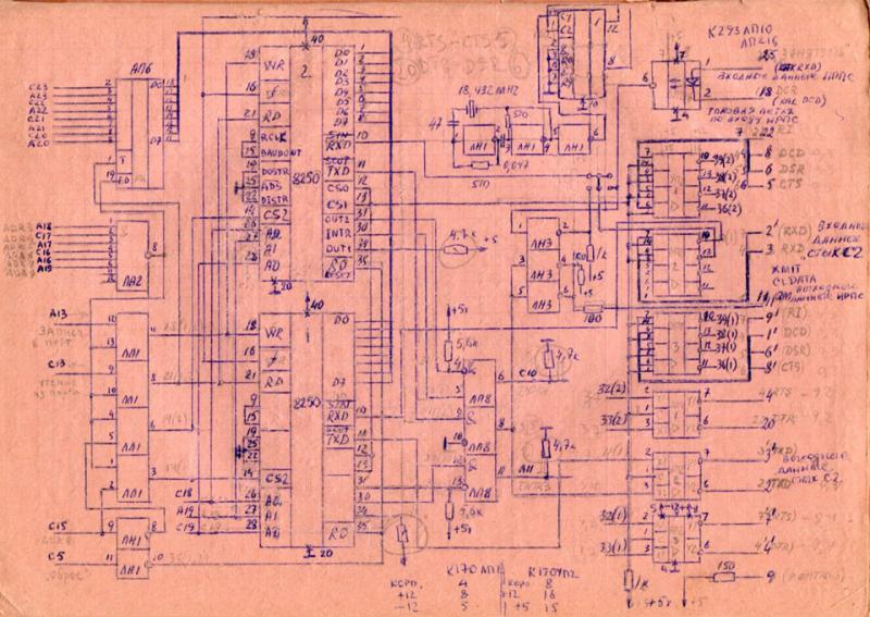

    Для истории:
    Оригиналы тут: https://yadi.sk/d/j9_8lUHZjEbVp
