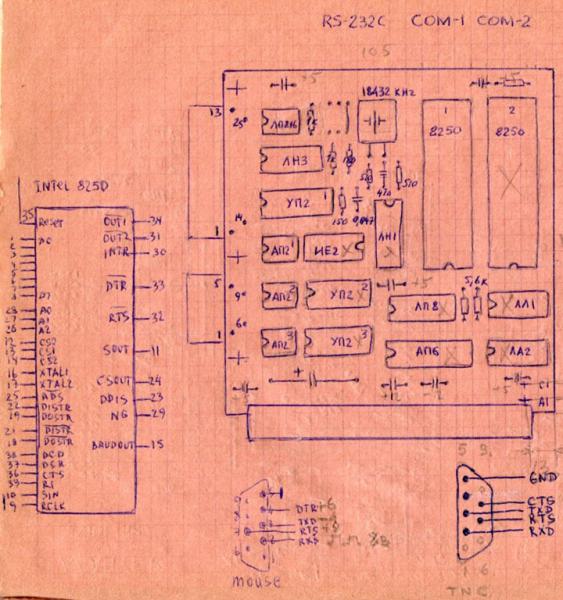

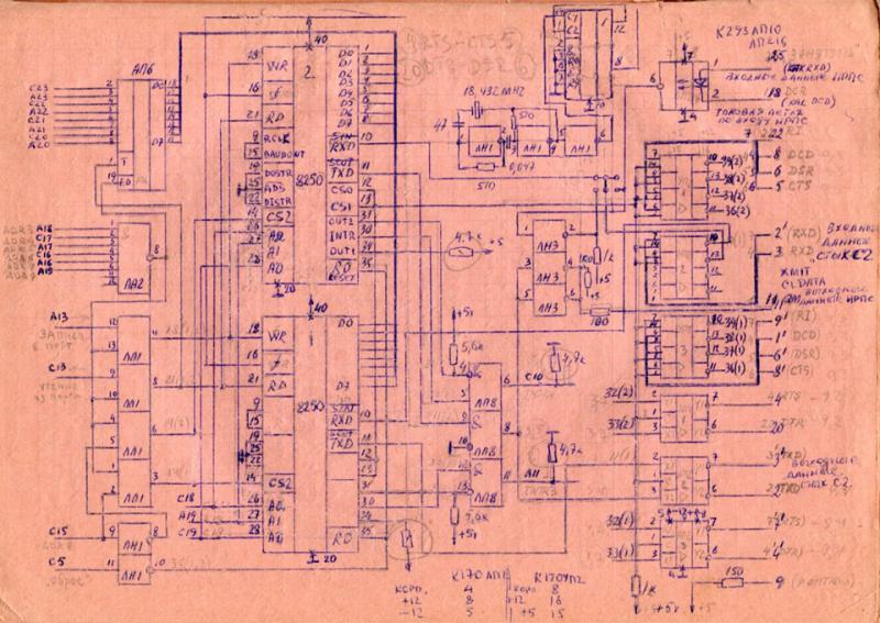

    Mifody, есть ли возможность и время переразвести плату IDE контроллера с учетом выявленных ошибок и доработок ? Может попробуем выпустить исправленную платку? DrPass обещал по возможности часики еще добавить
    Заодно можно думаю выпустить еще и плату COM портов. Во всяком случае я бы не отказался, поскольку в прошлый раз я как-то упустил её. Есть еще у кого-то интерес ?

    Интерес-то есть.
    Я вот мечтаю совместить на одной плате IDE и FDD на КР1810ВГ72 (флоппи-контроллер от Поиск-2).
    Даже уже схему урывками в OrCAD рисую
