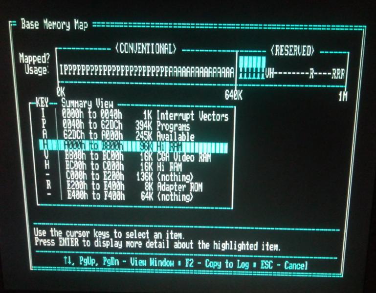

Но, не все так хорошо, как бы хотелось бы. Все-таки как-то неустойчиво Поиск работает. Сейчас не могу пройти заново тест памяти, виснет CheckIt постоянно. Надо еще разбираться.... Но, уже хоть что-то, да, уже постоянно 640Кб памяти определяет и DOS грузится всегда.

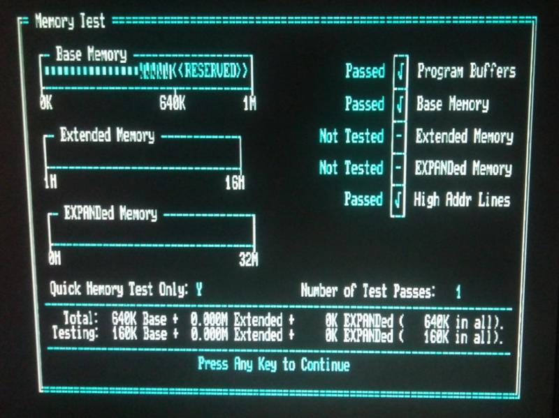

Вроде победил - виноват в неустойчивой работе был контроллер IDE. Вставил свой первый контроллер IDE, собранный на других микросхемах - и все поехало. Винда грузится, CheckIt проходится, UMB память с драйвером USE!UMB.SYS и DOSMAX используется, Командер Кин 4 запускается, все работает. Плата работает со вставленной РТ4, отвечающей за LPT порт. Однако, в самом CheckIt пишет, что LPT портов не найдено. Ну это может и правильно, но с LPT портом потом разберемся, чего там сложного-то, две с половиной микросхемы. Главное - что плата полностью работоспособна. Остается только еще на Поиск-128 ее проверить. Ну и разобраться со вторым моим IDE контроллером - что-то видать я туда не то напаял...

Проверил на Поиск-128 плату, да, работает, как 512 Кб памяти всего. Прогнал тест памяти - проходит.
