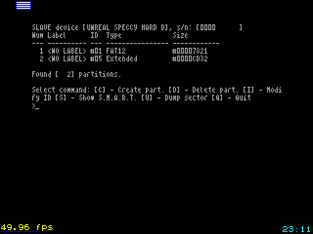

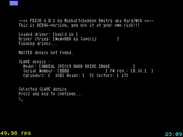

    Что-то вестей нет никаких... Ну в качестве подстегивания или затравливания немножко "фейка"

    Что за программка? Что умеет делать с жестким диском?

    Цитата Сообщение от ZXFanat Посмотреть сообщение
    Что за программка?
    собственно все написано на первом скриншоте...
    пока умеет отображать инфу из MBR, EBR возможно сегодня прикручу. И отображение дампа секторов. Работает только с LBA, нужно ли поддержку CHS делать?
    Редактировать пока не умеет - еще с некоторыми нюансами не разобрался в EBR, может кто хорошую доку подскажет, а то многие статьи местами противоречат друг другу.
    В планах сделать разбиение на разделы с поддержкой Extended и форматирование в FAT12/16/32.
