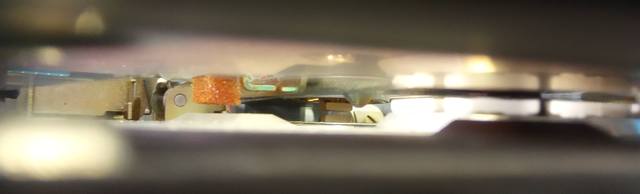

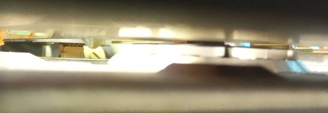

    исправил, попробую сфотографировать
    Фото:
    1) Закрыл задвижку, нажал пальцем на головку и отпустил (на отключенном дисководе):
    2) Потянул головку вручную вверх(с щелчком отлипла)
    Последний раз редактировалось UA3GBV; 25.12.2018 в 12:04.

    Получается что у Вас не работает механизм опускания верхней головки нормально.
    Иначе при выключенном электромагните Вы бы просто пальцем устали бы прижимать вниз верхнюю головку.
